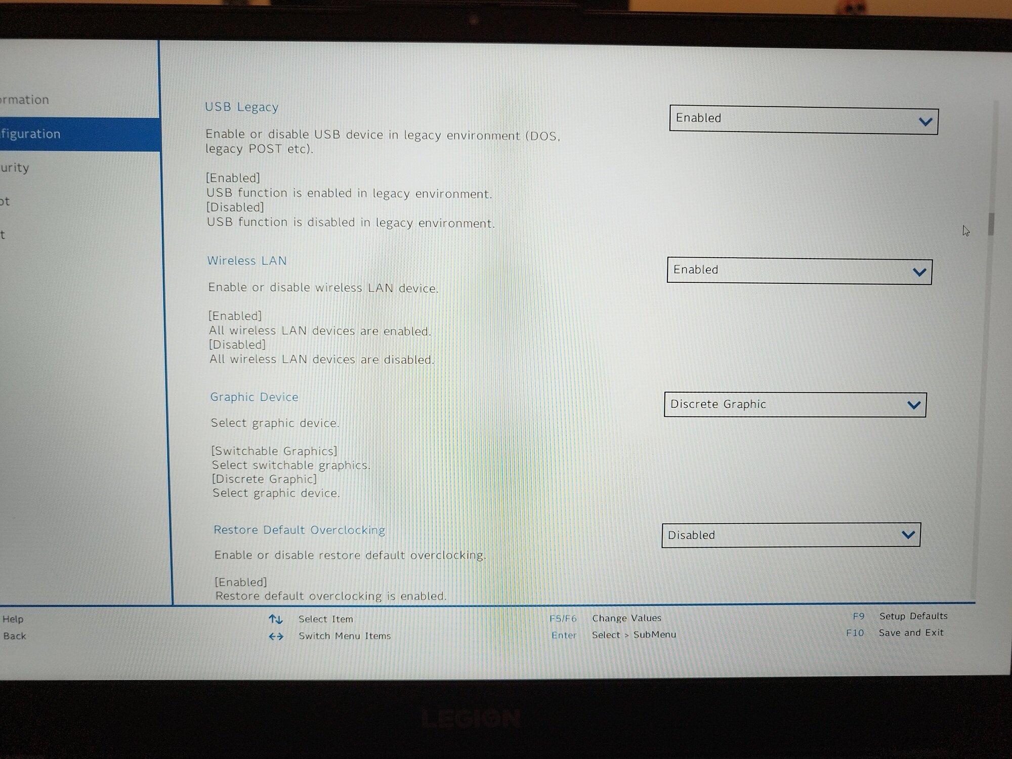

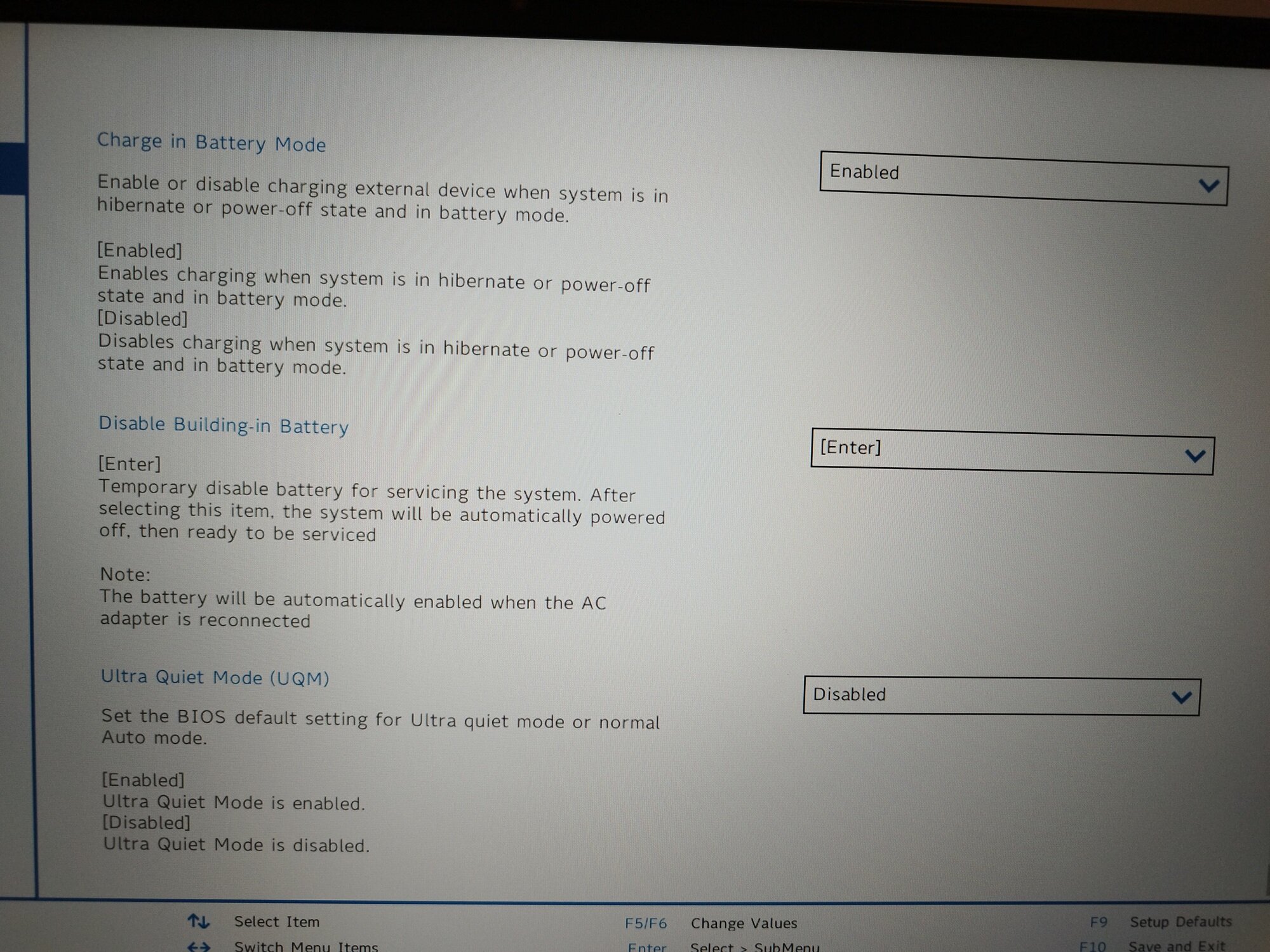

Merci pour les captures.
Ok, bien que l'on ne le trouve pas dans le Bios.
Il y a bien la puce TPM et le module sécurisé Secure Boot activé.
Tu peux vérifier si celui-ci est activé dans Sécurité de Windows >> Sécurité des appareils.
Autrement concernant l'erreur (La mise à jour de Secure Boot a échoué à mettre à jour une variable Secure Boot)
Le problème peut être lié aux certificats qui ont été modifiés pour Windows 11 -24H2
Donc rien d'inquiétant, les majs devraient normalement se faire via Windows Update.
Comment fonctionne ton ordinateur, il s'éteint toujours avec la batterie en charge ?
J'ai mis Windows à jour avec la dernière version. Le PC était complètement chargé, je l'ai laissé se décharger normalement en l'utilisant pas de soucis. La batterie presque vidée, je l'ai branché et je l'ai laissé charger. Il s'est éteint à nouveau pendant qu'il chargeait.
D'accord, il y a peut-être un souci avec la batterie ou ton alimentation.
Possible aussi que ton BIOS de 2020 est obsolète et de faire sa mise à jour via le site Lenovo.
Ceux que tu peux faire c'est dans le gestionnaire des périphériques
Clique sur le pilote Batterie et dans l'onglet gestion de l'alimentation
De décocher la case autoriser l'ordinateur à éteindre ce périphérique...
