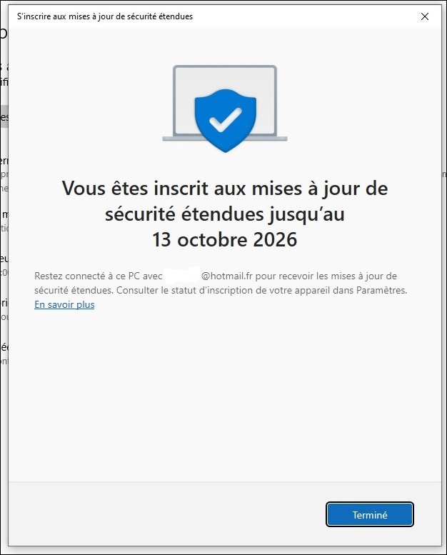

C'est exactement ce que j'ai vu sur mon PC @Le novice lors de la validation de mon inscription.
Maintenant on ne sait pas quand va arriver cette mise à jour. Je comprends que les maj actuelles sont encore valables et qu'on ne risque pas de vulnérabilité du PC en surfant sur internet, consultant des comptes bancaires, sécurité sociale....

@Dylav. J'avais bien eu une fenêtre validant mon inscription mais qui avait disparu. Alors je cherchais à savoir s'il y avait une trace de mon inscription quelque part. C'est pour partager. C'est gratuit, c'est cadeau. 🎁

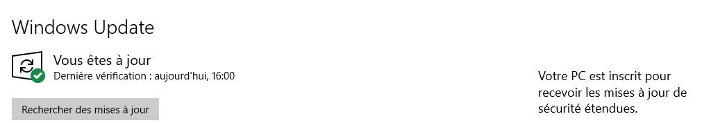

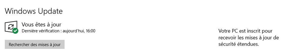

Bonjour Tangoetcash
Nous en avons pas mal débattu dans ce sujet , mais voici le principal a suivre .
En premier si tu te connecte a windows en compte local : tu doit passer a un compte Microsoft et te connecter a windows avec .
Dans les paramètres de windows >> Mises a jour et sécurité , au niveau Windows Update , tu devrais avoir un message t'invitant a t'inscrire aux mises a jour , il est possible qu'il n'arrive pas immédiatement .
Clique sur le message et suis ce qui est indiqué .
Une fois la procédure terminé tu aura une confirmation et ensuite en ouvrant windows Update , tu pourras voir le message
Citation
Votre PC est inscrit pour recevoir les mises a jour de sécurité étendues
Bonjour @ab-web et @Tangoetcash
Selon les affirmations de certains utilisateurs, il semblerait que la procédure d'inscription ait un peu changé.
Voir ici :
https://community.lecrabeinfo.net/topic/25952-programme-esu-sinscrire/
EDIT :
Donc il faut aller sur cette page Microsoft :
https://www.microsoft.com/fr-fr/windows/end-of-support?r=1
Bien dérouler la page vers la bas, jusqu'au paragraphe :
"Vous n'êtes pas prêt à acheter un nouveau PC ?"
Et sous la mention "Protégez votre appareil" il faut cliquer sur "Obtenir la prolongation des mises à jour de sécurité"
Suivre ensuite les indications à l'écran...
Evidemment un Compte Microsoft est requis !
Et il convient toujours de basculer d'un Compte Local vers un Compte Microsoft.
