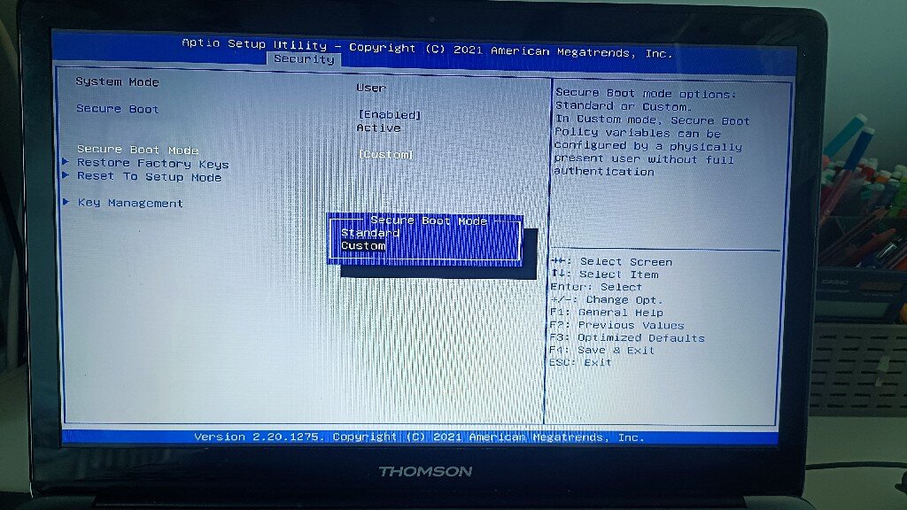

Désolé j'ai mis du temps. Voici photo écran du bios. Juste un choix entre 2 options mais pas bcp plus d'éléments. On voit qques explications dans colonne de droite mais rien de fou
Bonjour @muneghu,
1. Effectue le réglage suivant : Secure Boot Mode => Standard > quitte et sauvegarde en appuyant sur F4 > vérifie s'il apparaît à présent une possibilité d'activer TPM 2.0
2.
Si ce n'est pas le cas, poste une photo de ce qui apparaît lorsque tu cliques sur :
  • Restore Factory Feys
  • Reset To Set Up mode
