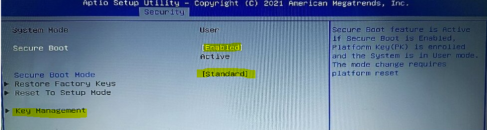

  • Passe le Secure boot en Enabled et Standard; pas de clé par défaut d'usine (key management) > effectue un Reset To Set Up mode (Réinitialiser le mode de configuration)
  • Fais une sauvegarde de la modification et redémarre le PC

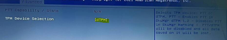

  • Passe TPM Device Selection à nouveau sur dTMP, au lieu de PPT, pour avoir Intel TPM 2.0 :

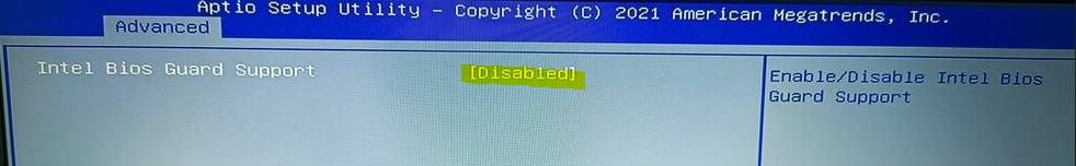

  • Passe Intel Bios Guard Support sur Enable :
  • Clique sur F4 pour sauvegarder et sortir du BIOS

- secure boot était bien en enabled
- pour pouvoir aller dans les options "key management et reset to set up mode", il a fallu que je mette "custom" en option "secure boot mode". J'ai fait mon reset, et rebasculé en "standard" avant de redémarrer.
- TPM device selection était sur dTPM
- Intel bios guard support est sur enabled
par contre une fois session ouverte je vois que dans le gestionnaire de services il n'y a pas le programme recherché, et que dans gestionnaire périphérique il n'y a pas l'option périphérique sécurité
