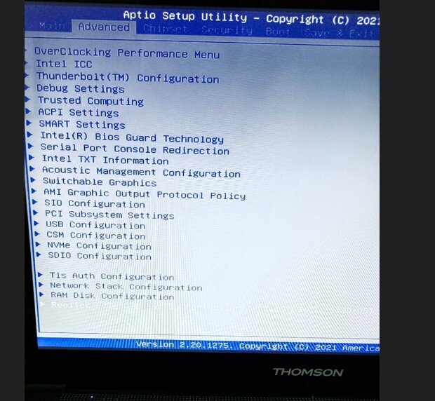

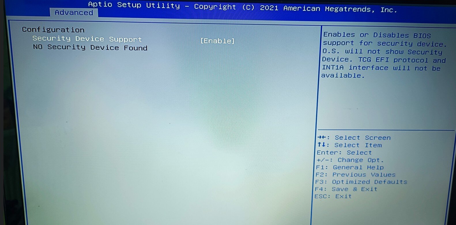

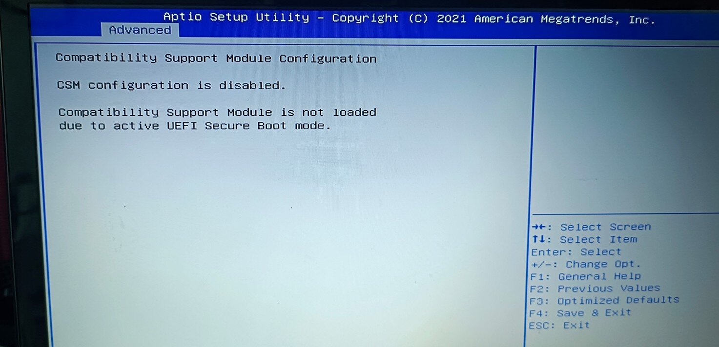

1. Clique sur Trusted Computing > poste la capture-écran de ce qui apparaît

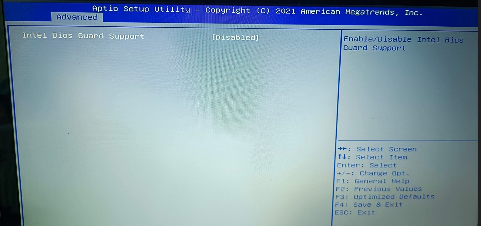

2. Clique sur Intel( R) Bios Guard Technology > poste la capture-écran de ce qui apparaît
3. Clique sur CSM Configuration > poste la capture-écran de ce qui apparaît
Modifié par Tonton
Ajout "2" + "3"
Parfait ! :super:
Sous Intel( R) Bios Guard Technology, passe Intel Bios Guard Support sur Enable > clique sur F4 pour sauvegarder et quitter.

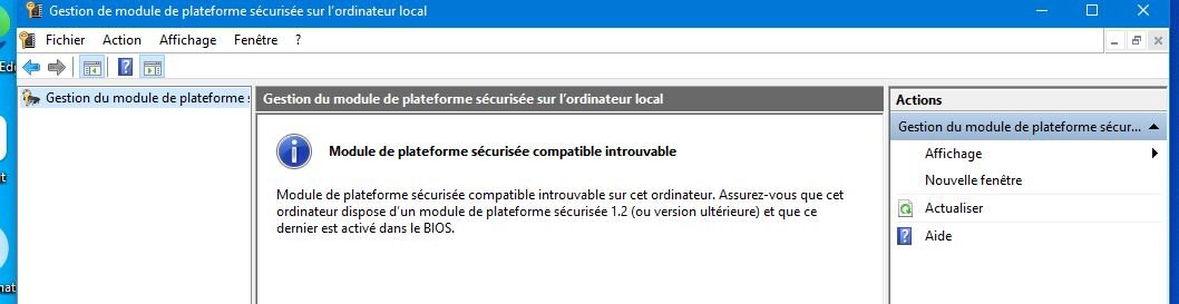

Ensuite, appuie simultanément sur les touches Démarrer + R pour ouvrir Exécuter > dans la fenêtre qui s'ouvre copie-colle tpm.msc > valide par OK > poste une capture-écran de ce qui apparaît, stp.

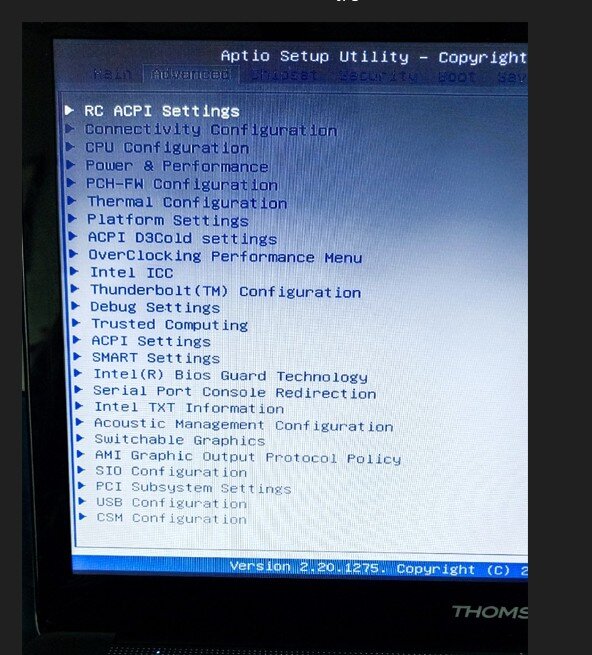

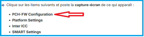

arrow210.gif  Clique sur les items suivants et poste les photos de ce qui apparaît :
  • PCH-FW Configuration
  • Platform Settings
  • Inter ICC
  • SMART Settings
