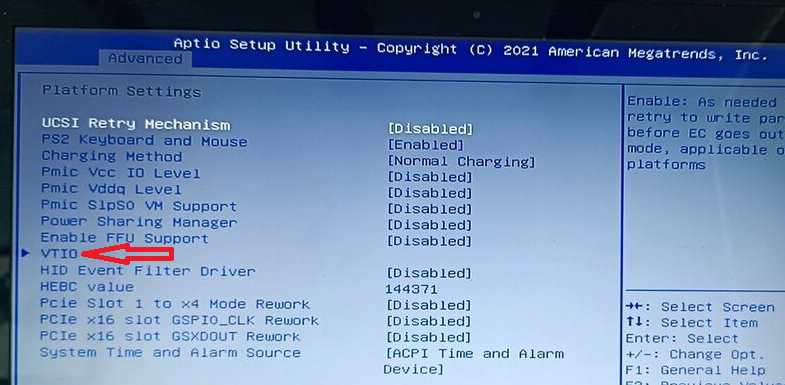

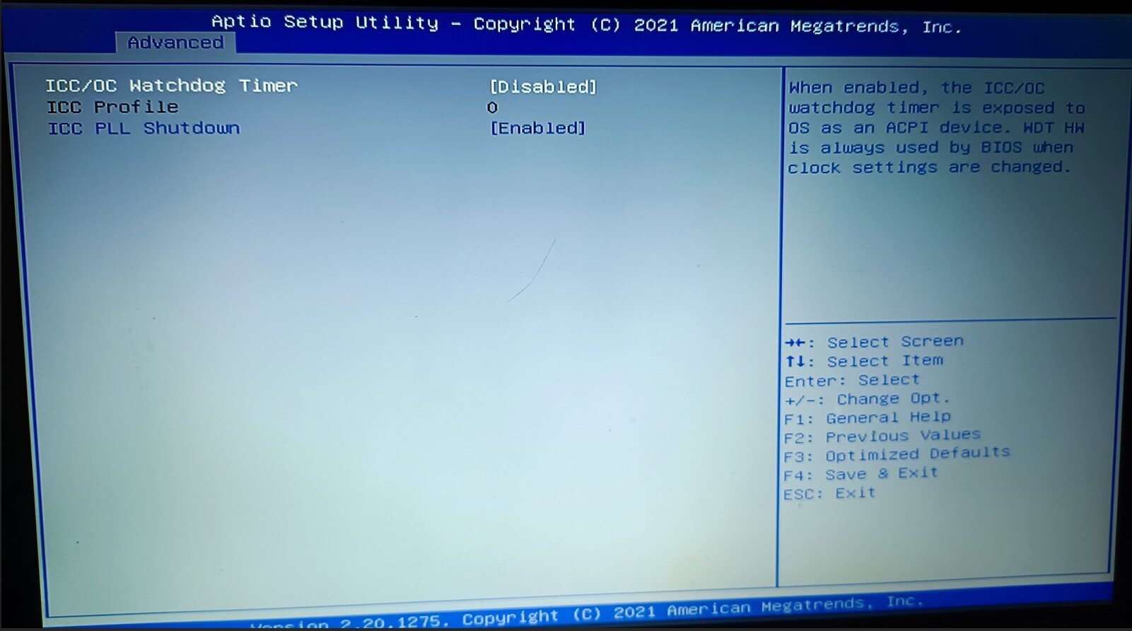

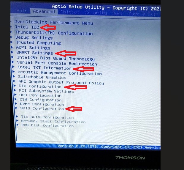

Alors:
-Pour VTIO je n'ai pas trouvé l'option dans les menus
- Je poste les captures pour les éléments demandés sauf un
- L'option SIo configuration est visible mais rien n'est proposé quand on la sélectionne

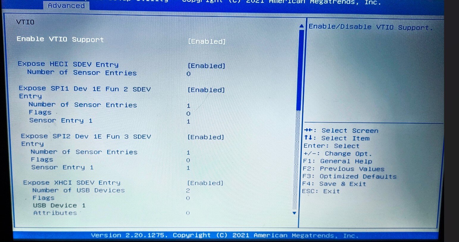

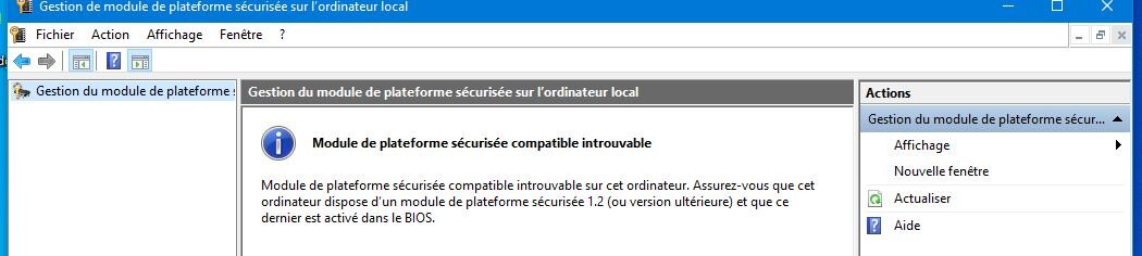

Bonjour muneghu,
Passe « Enable VTIO Support » sur « Enabled »
clique sur F4 pour sauvegarder et sortir du BIOS
Redémarre le PC
Appuie simultanément sur les touches Démarrer + R pour ouvrir Exécuter > dans la fenêtre qui s'ouvre copie-colle tpm.msc > valide par OK > poste une capture-écran de ce qui apparaît, stp.
Le 17/11/2025 à 13:10, Tonton a dit :
Bonjour muneghu,
Redémarre le PC

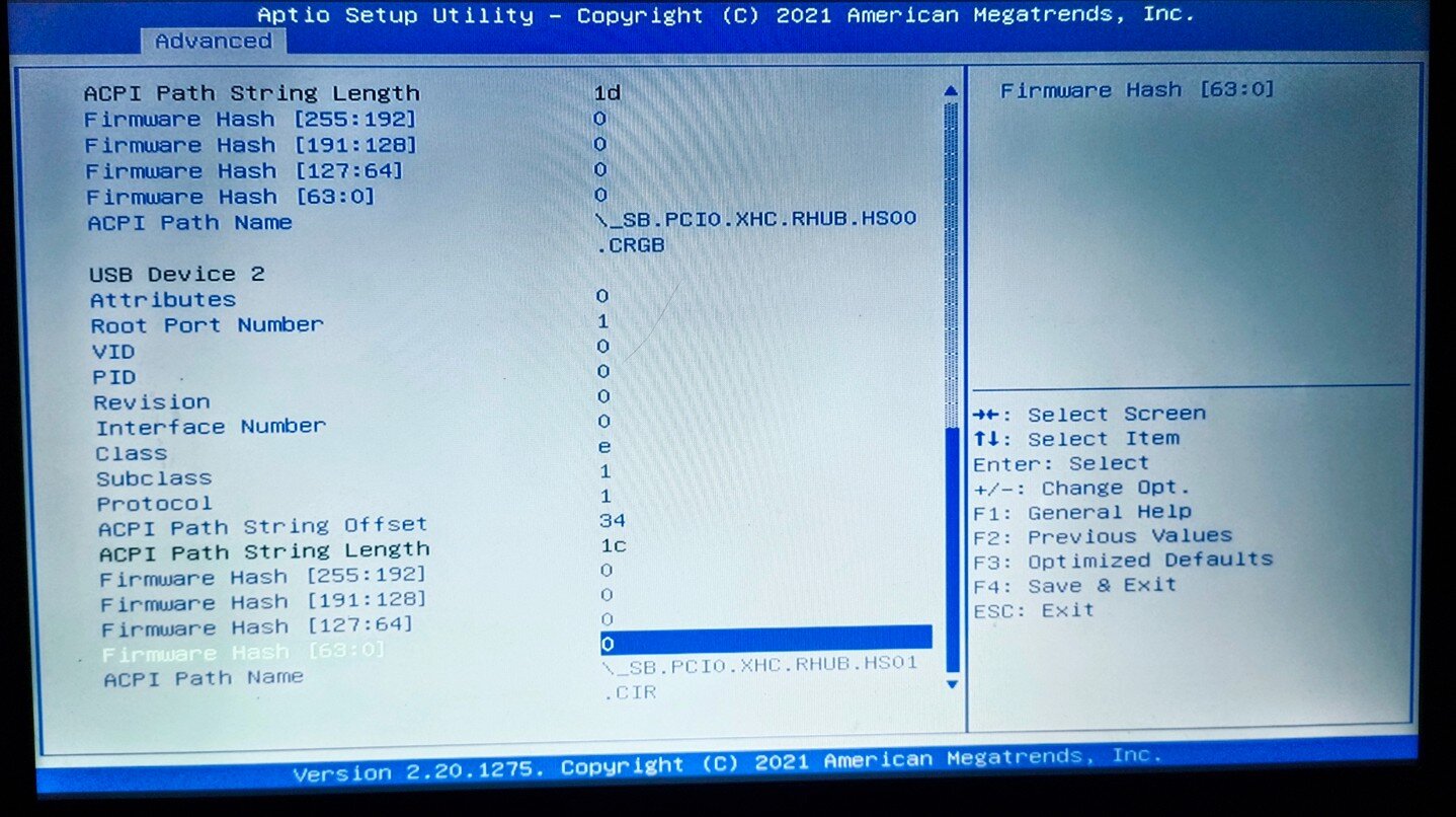

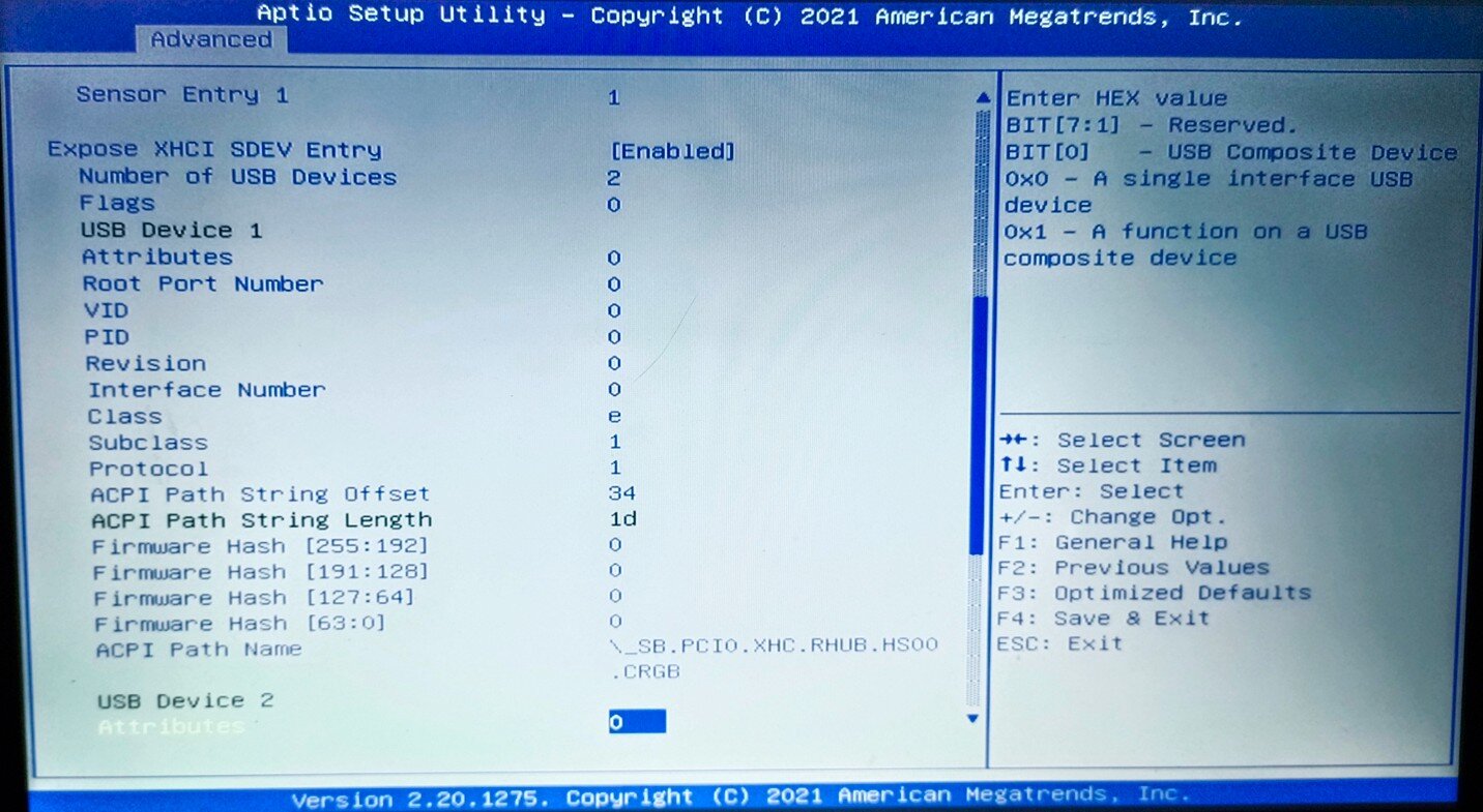

Bonjour
Je reviens du boulot avec retard désolé.
Voici les résultats de la manip
