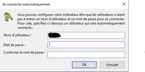

Oups ! @tomtom95  sur la dernière capture d'écran de ziec, on voit :
La case est cochée devant "les utilisateurs doivent entrer un nom d'utilisateur et un mot de passe pour utiliser cet ordinateur".
Est ce que cela convient ?
Ou faut il que ziec décoche cette case ?

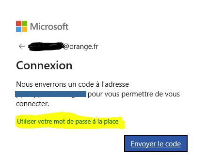

Concernant  aujourd'hui, ta capture connexion pour te connecter
Au lieu du mot de passe, si tu cliques sur envoyer le code, tu vas le recevoir dans ta boîte mail
Explication ici >> Comment créer un compte Microsoft à l’aide d’une adresse e-mail existante
(Microsoft envoie un mail avec un code. reportez ce code dans la fenêtre puis cliquez sur Suivant)

3) Puis j'arrive sur le choix de mon Post d'hier et là que j'utilise l'option soit Envoyer le Code ou soit  Utiliser votre mot de passe à la place -----------> OK
4) C'est au niveau de la dernière fenêtre que çà bloque que j'essaye de remettre le même mot de passe que pour la phase 3) (si je passe par l'option Utiliser votre mot de passe à la place - qui marche en 3) ou si je clique sur suivant comme suggéré par Le Novice avec une erreur différente :

Sinon j'ai essayé de décocher la case "les utilisateurs doivent entrer un nom d'utilisateur et un mot de passe pour utiliser cet ordinateur" comme suggéré par Le Novice et je suis tombé sur (mais je n'ai pas été plus loin... 😏) :

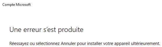

J'ai essayé via Paramètres >> Compte >> Se connecter plutôt avec un compte Microsoft puis créer un compte et après un bon moment où les billes tournent j'ai un message d'erreur
Je commence à me demander si ce n'est pas du côté de Microsoft qu'il y a un souci... Je vais réessayer plus tard au cas où.... Vous n'avez pas d'autres remontées, sur le site Zebulon, de Pbs identiques au mien ?
