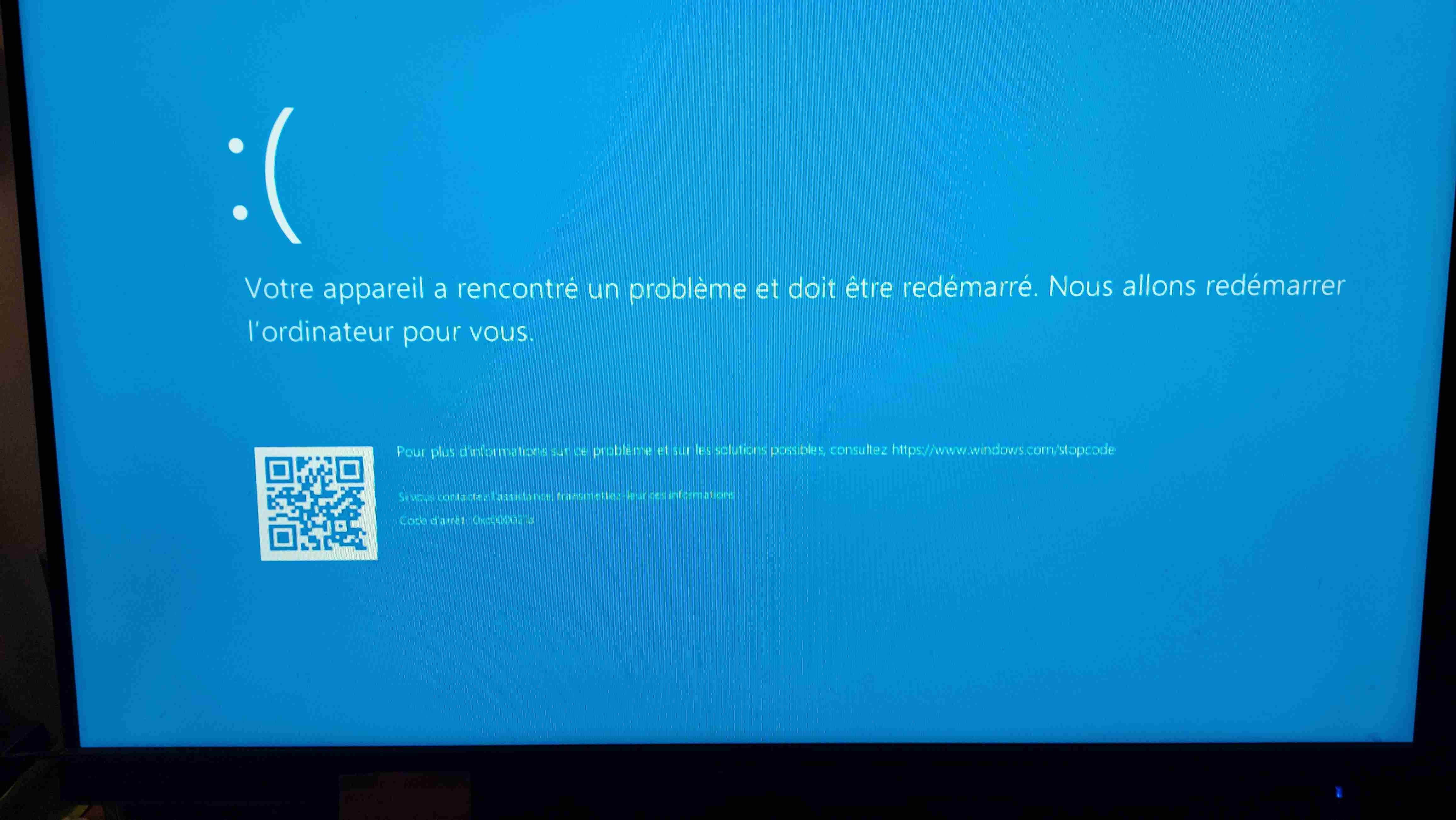

Tonton: Essai matinal d'installation de la MAJ récalcitrantre: au reboot, BSOD ci-joint

après installation, reboot...
et BSOD, avec le code erreur que précédemment 😕

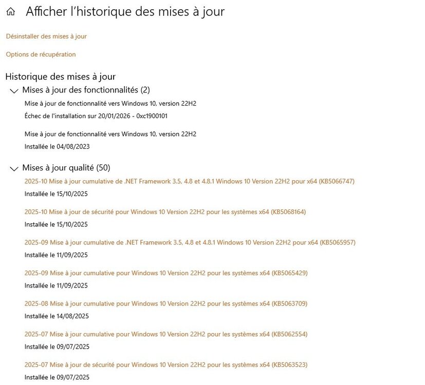

sur la page windows Update, j'ai ça:
Citation
Des problèmes sont survenus lors de l'installation des mises à jour, mais nous réessaierons ultérieurement. Si le problème persiste et que vous souhaitez rechercher des informations sur Internet ou contacter l'assistance pour en obtenir, ceci peut vous aider : (0xc1900101)
par contre, dans l'historique, j'ai la MAJ de sécurité KB 5068164 (installée le 15 octobre 25) en plus par rapport à avant...

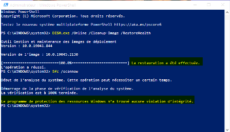

Bonjour
il y a une amélioration , mais encore un dysfonctionnement .
Vérification des fichiers système
Nous allons utiliser les outils vérificateurs de Microsoft
touche windows + x  invite de commande (admin) ou PowerShell (admin)
Pour windows 11 : Terminal windows (admnistrateur)
1-Tape ou colle la commande suivante Dism.exe /online /Cleanup-Image /StartComponentCleanup /ResetBase valide par entrée .
Laisse finir si c'est bon tu aura le message :l'opération a réussie .
2-Tape ou colle la commande suivante : Dism /Online /Cleanup-Image /RestoreHealth valide par entrée .
Laisse travailler cela peu être long .
Donne le message de fin
Si tout est ok :tu auras ce message:
La restauration a été effectuée. 100% L’opération a réussie
3-Toujours en invite de commande(admin) ou Powershell(admin) ou Terminal windows (admnistrateur)
Tape ou colle la commande suivante  - sfc /scannow valide par entrée .
Donne également le message de fin
Si tout est ok tu auras ce message:
Le programme de protection des ressources Windows n'a trouvé aucune violation d'intégrité.
Exemple

Pour la BSOD et l'erreur 0xc000021a je t'invite a lire >> Erreur BSOD et 0xc000021a
