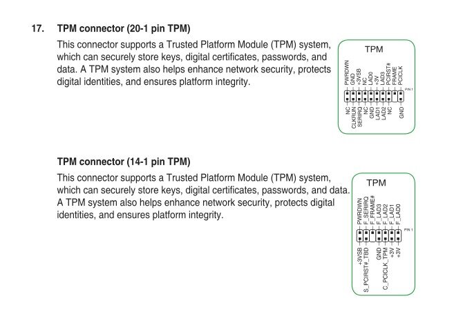

CE qui est pénible :  Dans la doc qui figure sur son site, ASUS ne détaille les réglages du BIOS/UEFI en mode avancé (Peut etre que cela figurait à l'époque sur une doc papier livrée avec la CM)
Mieux... Il est fait état d'un connecteur qui ne figure pas NI dans le descriptif en tant que connecteur interne NI sur le schéma simplifié de la carte mère
Il est possible que ce soit en lien avec les modules vendus à l''époque comme on peut le voir ici (Je sais qu'à l'époque suivant les cartes et modèles c'était soit du TPM 1.2 soit du TPM 2.0)

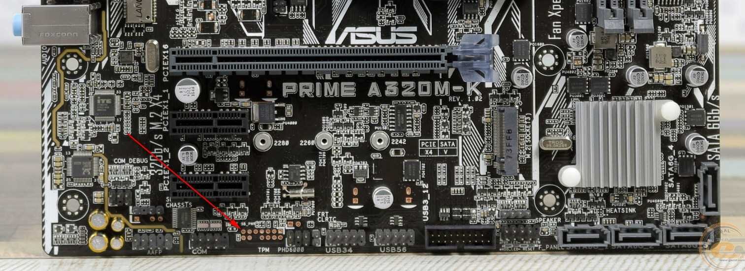

Il faut savoir que l'on retrouve ce type de connecteur MEME sur les cartes mères récentes. Sur la mienne en chipset 1851, j'ai ce type de connecteur.  Pour quoi faire ?   Je ne sais pas, du moins pour un usage de particulier avec Windows 11, cela n'a pas d'intéret
Et physiquement sur sa carte mère cela figure bien
MAIS on s'en fout :-)
Son processeur a son module TPM 2.0, est considéré comme compatible Windows 11,  donc il suffit d'activer la chose dans les paramètres BIOS/UEFI
