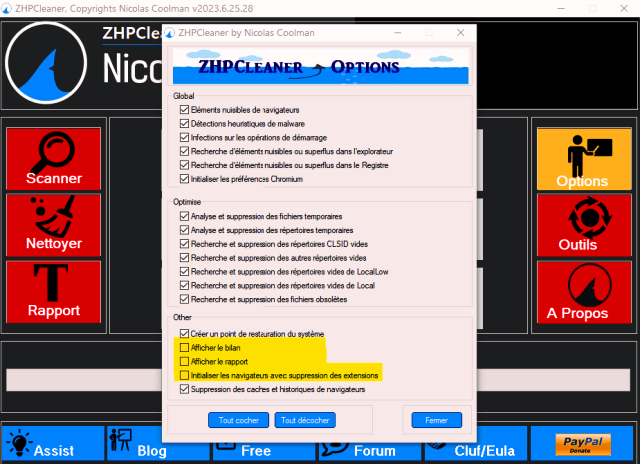

Important >>  Avant de lancer le scan

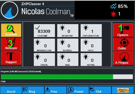

1 clic sur options > tout cocher sauf les lignes surlignées en jaune .
Clique sur le bouton Fermer
- 2 Clique sur Scanner
- laisse travailler

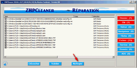

- 3 Quand le scan est fini : dans la fenêtre de Zhpcleaner : Clic sur nettoyer
L'interface de réparation s'affiche sous forme d'onglets où sont listés les éléments détectés. Tous les éléments sont sélectionnés par défaut.
cliquer sur nettoyer pour lancer la suppression des éléments détectés
