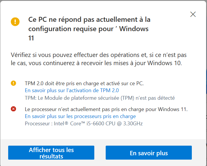

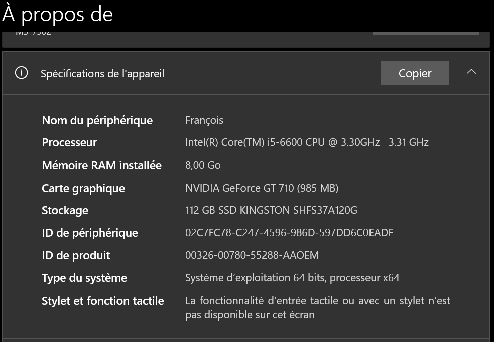

Bonjour,
Je résume : ça serait bien de passer à minima à W11. Je viens de vérifier, je ne suis soi-disant pas éligible, sans comprendre pourquoi ??! puisque mes composants me semblent répondre au matériel nécessaire : ICI et ICI
Dois-je ouvrir un nouveau sujet pour discuter de ça, ou je continue ici ?
Que me reste-t-il comme solution pour arriver à migrer avec mon PC actuel ? S'il n'y en a pas, qu'est-ce qui doit être changé dans ma tour pour y parvenir ?
Merci !

Dans ta capture on voit que le processeur n'est pas compatible... Windows 11 demande un processeur de 8ème génération (Et quelques uns de 7ème génération) Le tien est de la sixième génération
Si tu veux d'autres détails tu as  https://github.com/rcmaehl/WhyNotWin11/releases/download/2.7.0/WhyNotWin11.exe   (Téléchargement direct, pas d'installation)
Pour en savoir plus sur ce programme  https://forum.malekal.com/viewtopic.php?t=72782
Le truc c'est qu'on pouvait "forcer" auparavant l'installation de Windows 11 sur un PC non compatible avec l’utilitaire RUFUS
Je l'ai fais sur un PC avec un bios en "legacy" de 2009  sur un PC portable ASUS et cela fonctionnait très bien, du moins en version ....22H2 qui est donc obsolète. Actuellement avec les versions 23, 24 et 25H2 je ne pourrai plus l'installer
PIRE : Au fur et à mesure des versions de Windows, des mises jour,  il y a de plus en plus de restrictions et donc... d'instabilités, plantages aléatoires, dysfonctionnements etc... si on force la chose, et comme il n'est pas facile d'en trouver la cause (hormis des pilotes obsolètes) , les utilisateurs sont dans l'incompréhension et ne savent pas quoi faire (En fait il n'y a rien à faire)
A lire :
https://forum.malekal.com/viewtopic.php?f=45&t=75732
ou sur autre forme/Présentation
https://www.malekal.com/faut-il-installer-windows-11-pc-non-compatible/
ATTENTION : Je ne dis pas que forcer l'installation dans ton cas de figure est impossible, c'est ensuite à l'usage que cela "peut" poser problème
Sinon pour répondre à ta question OUI tu peux ouvrir un sujet différent car là on s'écarte du sujet principal, mais je pense avoir résumé la chose ci dessus

Merci Parisien_Entraide
Je ne vais rien forcer du tout, mais ouvrir un nouveau sujet pour voir ce que je peux dorénavent faire avec ce Pc qui me donne toute satisfaction pour ce que j'ai à en faire, en essayant de pas m'énerver parce que "là-haut" (les fabricants) on a décidé que c'est un vieux clou inapte à une modernité dont je n'ai rien à faire. 🤮
