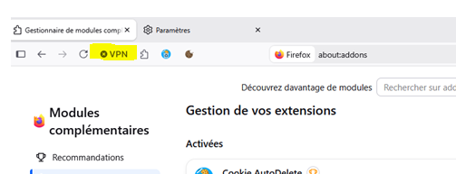

Je ne sais comment faire ce que tu me demandes d'une part, et je ne sais dire si un VPN est activé en cliquant sur VPN. Apparemment un VPN est intégré à Firefox mais n'a pas l'air d'être activé, dois-je cliquer sur démarrer ? voit le lien https://pjjoint.malekal.com/files.php?read=20260822_07feb198993c883b

Concernant ton écran bleu fait ces deux scans.
Ouvre une invite de commandes
Tape sur les touches Windows + X >> Windows PowerShell (admin)
Copie/colle la commande suivante :
sfc /scannow  >> valide avec la touche Entrée
Après le message "La protection des ressources Windows "
Dism /Online /Cleanup-Image /RestoreHealth  >> valide avec la touche Entrée
Si tout se passe bien, tu auras le message  (La restauration a été effectuée. 100% L’opération a réussi)
Ensuite ferme l'invité de commande et redémarre ton ordinateur
