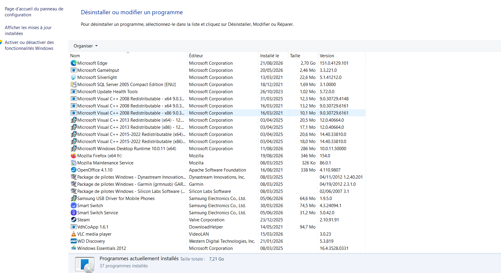

Bonjour commence par désinstaller  QuickTime ,a risque car abandonné par l'éditeur .
Ensuite on fait une correction avec ZHpfix
