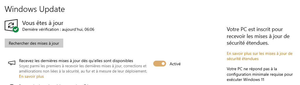

  • T'es-tu inscrite au programme ESU (mises à jour de sécurité étendues) ?

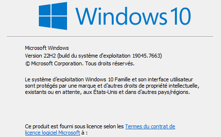

  • Saisis winver dans la barre de recherche > clique sur Exécuter en tant qu’administrateur > clique sur oui > poste une capture écran de la fenêtre qui s'ouvre en masquant les informations personnelles (nom et/ou adresse mail).

lecteur système Windows-SSD (C:) :
  • Capacité totale : 117 Go
  • Espace libre : 32,6 Go
protection intégrée par défaut de Microsoft.
