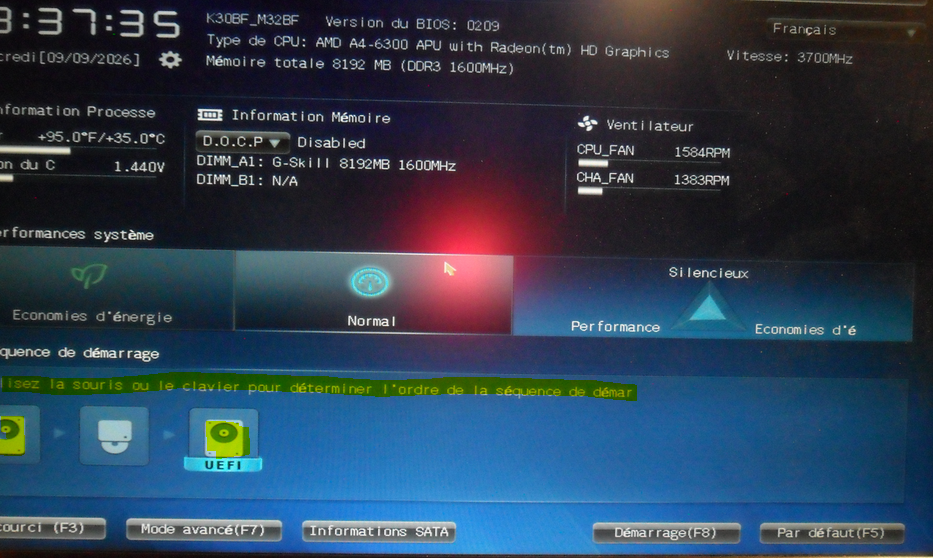

Bonjour Tomtom,
https://zupimages.net/viewer.php?id=26/37/afus.jpg
https://zupimages.net/viewer.php?id=26/37/4m54.jpg
https://zupimages.net/viewer.php?id=26/37/4sjc.jpg
https://zupimages.net/viewer.php?id=26/37/q3in.jpg
Merci de vouloir m'aider, j'ai mis des photos car c'est en français et je sais pas ou aller pour Rebooter.
Chose étonnante, le pilote de la pile est désactiver et impossible de l'activer.
Pour l'instant je démarre avec le Bios et F8...
Merçi
Bonjour,
Sur cette page du Bios que j'ai surligner en jaune ,  essaie de sélectionner soit l'un ou l'autre disque dur puis sauvegarde avec F10 pour redémarrer sur le bureau.
