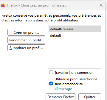

Voici ma question : Firefox est installé, mais quand je vais dans "Profiles", voici ce que j'ai (image Les Profiles) et image "firefox.exe -P"....
Je ne sais pas poursuivre et surtout installer mon ancien profile "boutons" ....bref, je COULE et ai réellement besoin de vous !

Mais tu ne me dis pas quoi faire de tous ces profiles que tu peux voir dans l'image 1 : les supprimer ????
Ni comment me servir correctement de la 2 pour créer un nouveau profile ....puis-je donner à ce nouveau profile le nom de celui que j'utilisai dans W10 ?

Maintenant sur les 3 dossiers que l'on voit sur ta capture, celui que tu peux supprimer le dossier Lhjy.... profil 1.
Autrement un dossier profil comporte toujours en début des lettres et chiffres aléatoires.
Tu peux facilement renommer le dossier profil avec le nom de ton choix.
