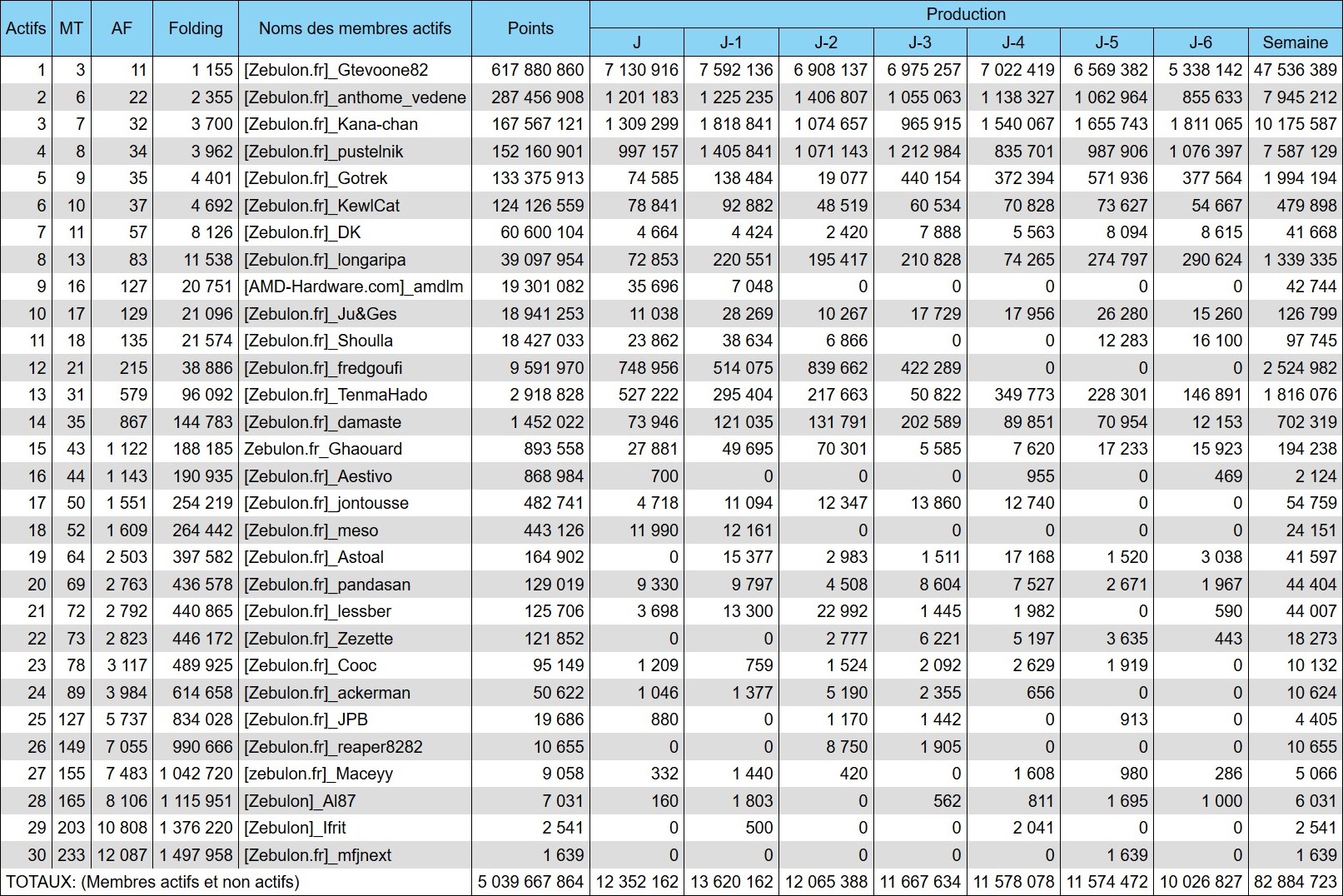

Lundi matin et toujours pas d'hebdo ?
Ben non, mon pc ne s'est pas montré très coopératif ces derniers temps... Je poste déjà les 2 captures du dimanche (top hebdo de l'AF et actifs de la zebteam), et j'insèrerai le texte ce soir.

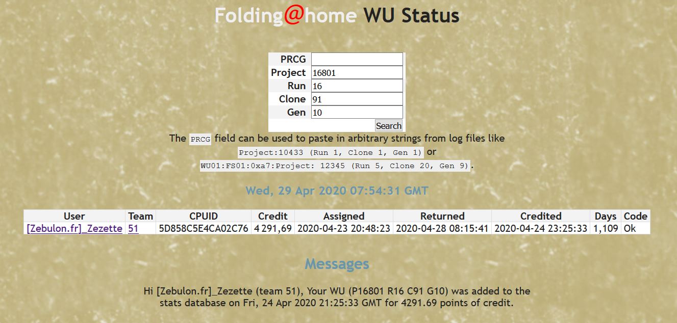

Hello tutti,
Justement à propos de Zézette !
Vous est-il déjà arrivé quelque chose comme ceci ?
apps.foldingathome.org/wu?p=16801&r=16&c=91&g=10
Assigned : 2020-04-23 20:48:23
Returned : 2020-04-28 08:15:41 = hier !! (apparait aujourd'hui dans les kanastats)
Credited  : 2020-04-24 23:25:33 = vendredi dernier (conforme au log, et Zézette n'a d'ailleurs pas replié depuis)

@DK-,
Quand tu dis que tu as arrêté de plier, as-tu désinstallé le client pour en être sûr ?
Là on dirait qu'il tourne toujours en tâche de fond.
Aussi, pour t'en assurer, tu peux regarder la liste des processus qui tournent sur ton PC avec le gestionnaire des tâches (clic-droit sur la barre des tâches, gestionnaire des tâches, onglet détails).
Sinon, c'est Stanfocrd qui sont tellement en retard pour la vérification des retours qu'ils ont été validés beaucoup plus tard.
Voilà ... :D
Oui, le client est désinstallé, nada dans le gestionnaire de tâches.
De toute façon, cette wu a bien été reçue vendredi ! « Hi [Zebulon.fr]_Zezette (team 51), Your WU (P16801 R16 C91 G10) was added to the stats database on Fri, 24 Apr 2020 21:25:33 GMT for 4291.69 points of credit. »
