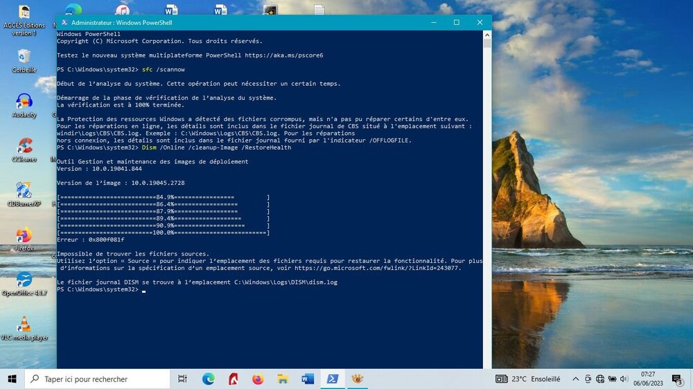

  2. Bonjour à tous, Depuis quelques temps (2 ou 3 mois peut-être), mon PC portable Lenovo (LAPTOP-L21VDLVL) ne veut plus se mettre à jour. Je suis sous windows 10, intelcore i3 7020U à 2.3Ghz, 12Gb de ram. Je colle ici les caractéristiques de l'OS: Édition Windows 10 Famille Version 21H1 Installé le ‎18/‎07/‎2020 Build du système d’exploitation 19043.2364 Numéro de série R90V8YD3 Expérience Windows Feature Experience Pack 120.2212.4190.0 Sur l'utilitaire windows update, il m'indique une erreur (votre appareil ne dispose pas des correctifs de qualité et de sécurité importants...) Le code erreur annoncé et le 0x80070643. J'ai fait des recherches sur le net, mais je n'ai rien trouvé de formidable. J'ai passé l'antivirus de windows (qui m'a trouvé quelques trucs), puis malwarebytes et adwcleaner. J'ai aussi utilisé les commandes SFC et DISM. Pas de changement sur les mises à jour. Pourrais-je s'il vous plait avoir de l'aide ? Un grand merci d'avance !

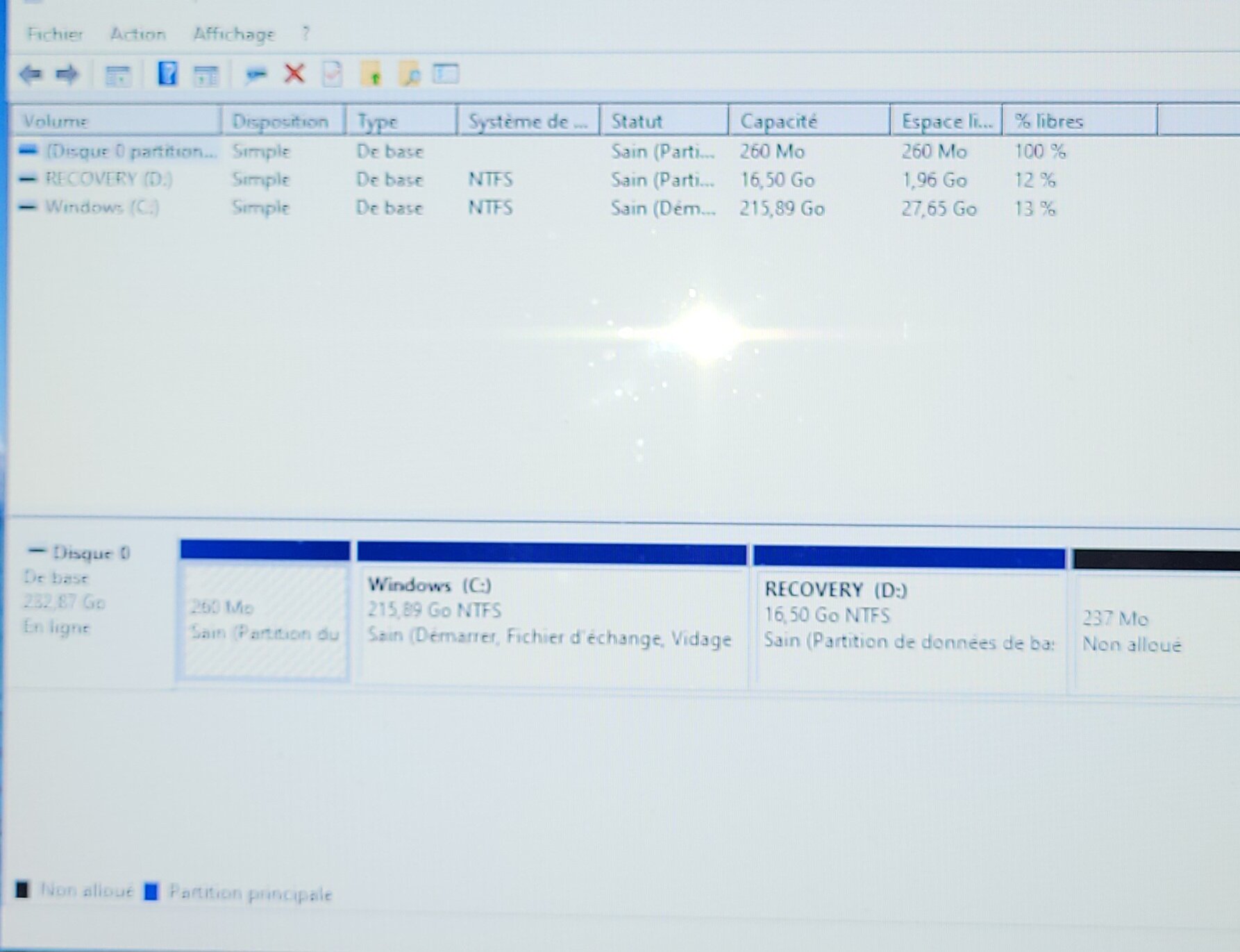

  4. Bonjour, Je laisse ici une capture d'écran du résultat de la commande dism, ainsi que celle de crystaldiskinfo. J'ai laissé tourné l'ordinateur toute la journée pour le checkdisk. Je n'ai pas vu de rapport à transmettre... Concernant internet, ma collègue m'a informé aujourd'hui que l'ordi était tombé il y a quelques temps déjà, alors qu'il était branché en RJ45, et qu'elle avait entendu un crac sacrément suspect. La connexion ne fonctionne plus depuis. J'ouvrirai l'ordi si je dois changer le DD pour voir si la carte n'est pas simplement débranchée. Je vais voir pour les pilotes de la carte réseau... Encore merci pour le soutien !
  5. Bonsoir, Je fais suite après une (dure) journée de boulot ! La commande sfc /scannow donne : La protection des ressources windows a detecté des fichiers corrompus, mais n'a pas pu réparer certains d'entre eux. Pour les réparations en ligne, les détails sont inclus dans le fichier journal CBS situé à l'emplacement suivant : windir\Logs\CBS\CBS.log. Pour les réparations hors connexion, les détails sont inclus dans le fichier journal fourni par l'indicateur /OFFLOGFILE. Je lance tout de même les commandes suivantes. Toujours pas de connexion internet. Le réseau wifi n'apparait pas dans les propositions.
