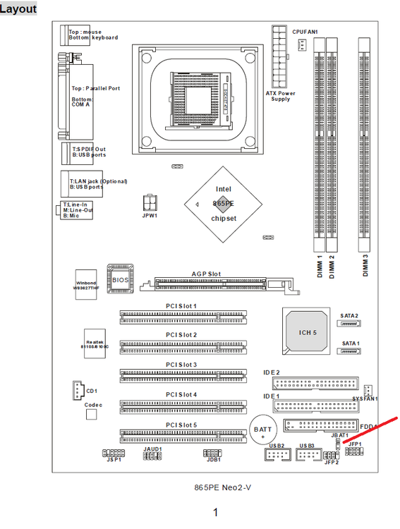

Tu dis que tout fonctionne, tu as donc quelque chose qui s'affiche ? Avant de te lancer dans les grandes manœuvres de réinstallation, tu devrais tenter le clear CMOS, comme proposé par Tomtom. Sur ta carte tu as un cavalier JB AT1 avec un cavalier qui est par défaut sur les pins 1 et 2 PC débranché de tout, bascule-le sur les pins 2 et 3 Laisse comme ça quelques minutes (en théorie quelques secondes suffisent, mais j'ai déjà vu des bios un peu récalcitrants ) Rebascule le cavalier sur les pins 1 et 2 Et tente de démarrer voir si ça a changé quelque chose

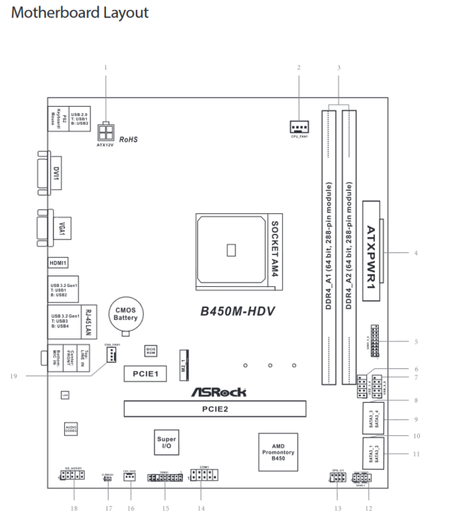

Là on voit uniquement la grosse prise d'alim de la carte mère. Tu as bien branché la deuxième prise de 4 broches qui sert à alimenter le processeur, et qui serait tout en haut de la partie non visible de ta photo(1 sur le schéma) ? Le ventirad est bien branché sur la prise CPU fan (2 sur le schéma) ? On ne voit pas grand-chose sur ta photo Édit : Pendant tes tests, tu peux débrancher ton HDD/SDD, tant que tu n'as pas de démarrage, il ne te sert à rien, et ça n'aime pas trop les arrêts sauvages ces bêtes-là. Quand tu auras un message "Boot Device not found", tu seras assez tôt pour le rebrancher. ReÉdit : Si tu as la chance d'avoir un buzzer sur ton boitier, assure-toi qu'il soit branché sur la prise SPK_CI1 du connecteur 13 du plan ça pourrait grandement aider au diagnostic.
