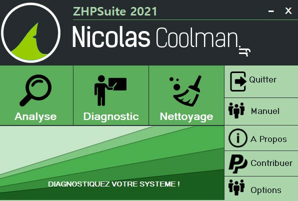

Nous allons utiliser ZHPSuite de Nicolas Coolman, outil permettant d’effectuer un diagnostic rapide et complet de ton PC ainsi que de détecter de potentielles infections :
  • Avant de démarrer, prends connaissance de l'article Outils de désinfection - Faux-positifs
  • Télécharge ZHPSuite
  • Enregistre-le sur ton Bureau
  • Pour lancer l'installation, clique droit sur "ZHPSuite.exe" puis « exécuter en tant qu'administrateur »
  • Pour lancer l'exécution, clique droit sur "ZHPSuite" puis « exécuter en tant qu'administrateur »
  • La fenêtre suivante apparaît :
  • Clique sur Options > coche tout sauf Héberger le rapport et Numéros de série
  • Clique sur ANALYSE
  • Le logiciel peut donner l'impression d'être bloqué : patiente jusqu'à ce que le scan indique 100%
  • A la fin de l'analyse, un rapport est généré : il se trouve sur le Bureau et se nomme ZHPDiag.txt

Pavé pendant exécution ZHPsuite image.png.11e51db24751bc650a0fee5db2174c8f.png  j'ai cliqué sur OK le pavé de déroulement s'est fermé
En fait quand j'ai lancé ZHP en tant qu'administrateur il m'a sorti ce pavé de mise à jour image.png.4fe29cb2a980c5e0e3cad033821268f5.png j'ai cliqué sur mise à jour et une fenêtre s'est ouverte me remerciant d'avoir téléchargé.  Pourquoi cet écusson image.png.0034eba9d570a49d97cd5a9528d4984e.png

Il y a 2 heures, nanard1 a dit :
N'édite pas tes messages (surtout lorsqu’il y a des infos importantes), car il n'y a pas de notifications dans ce cas et je n'en suis donc pas averti. Poste plutôt un nouveau message.
Explications :
  • tu as bien réussi à télécharger ZHPSuite
  • lorsque tu as voulu l'exécuter, il t'a informé qu'il existait une mise à jour
  • tu as cliqué sur l'icône de manière à obtenir cette mise à jour, ce qui a entraîné le téléchargement la dernière version à jour, d'où l'icône ZHPSuite.exe
