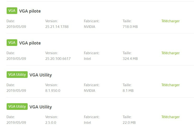

arrow210.gif Fais ceci, stp :
1. Crée un point de restauration du système
2. Rends-toi sur le site officiel ACER et télécharge sur le Bureau les pilote suivants (ne les installe pas pour le moment) :
3. Ouvre le Gestionnaire de périphériques > désinstalle les drivers graphiques actuels
4. Redémarre le PC
5. Installe les 4 drivers que tu avais précédemment téléchargés sur le Bureau (clic droit / exécuter entant qu’administrateur)
6. Redémarre le PC et vérifie si les BSOD ont disparu

C'est bon, je viens d'installer tout les drivers.
Je vais voir dans la journée si j'ai toujours des freezes ou des écrans bleus.
