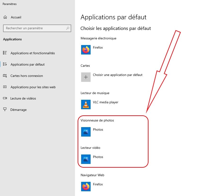

  Le 10/01/2022 à 15:55, Tonton a dit :
puis, dans Application par défaut, associe Visionneuse de Photos et Lecteur Vidéo à Photos (recommandé pour Windows)
Développer
Cette association a-t-elle été faite ?
arrow210.gif  Je te conseille de procéder à nouveau à cette partie de la procédure indiquée :
  • paramètre les 6 items de Modifier l'emplacement du nouveau contenu sous (C:)
  • puis, dans Application par défaut, associe Visionneuse de Photos et Lecteur Vidéo à Photos (recommandé pour Windows)

  Le 11/01/2022 à 08:35, Tonton a dit :
Développer
Je ne vois pas comment associer Visionneuse et lecteur vidéo
Pour le reste je l'ai fait.

  Le 11/01/2022 à 08:47, DAIG a dit :
Développer
Cela se fait ici :
Développer
Il est important de ré exécuter cette parte de la manip, après avoir paramétré l'enregistrement des Nouvelles Applications sous (C:) et effectué les associations Visionneuse de Photos et Lecteur Vidéo avec Photos (recommandé pour Windows) :

Nouvelles applications sur C OK c'est fait Pour Documents je reste sous E
Association:
Choisir les applications par défaut: Impossible le paramètre est en grisé donc inaccessible, je suis bloqué .
Dans le champ Rechercher des applications, situé juste en-dessous de Définir les valeurs par défaut des applications, tu n'as pas possibilité de saisir le nom d'une application ?
Essaie de saisir Lecteur Vidéo ou Vidéo :
- soit, en début de saisie, une liste d'applications te sera proposée
- soit, en fin de saisie, après avoir validé par Entrée, tu seras dirigé vers cette application
