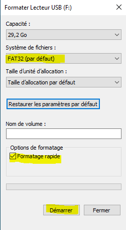

Il faut que tu recommencer la procédure avec la clé USB vide et formatée en FAT32. (il ne faut pas utiliser de DVD )
Branche ta clé USB sur l'ordinateur , ouvre l'icône CePC.
Clique droitsur le lecteur USB >> et sur Formater >> mettre FAT32 et clique sur Démarrer.
 Le formatage terminé ferme les pages et laisse la clé brancher sur l'ordinateur.
