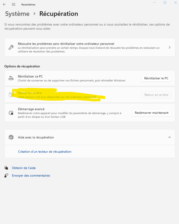

Je suis sous W11 + maj  nombreuses depuis un an je ne me vois pas revenir vers W10
A un moment donné il était possible de faire un retour arrière (je l'ai fait), maintenant ce n'est plus possible
