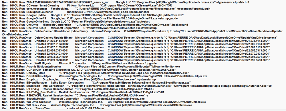

Le startup
  • Désactive toutes les positons actuellement sur OUI, en les paramétrant sur NON dans CCleaner, mis à part celle-ci (Windows Defender) :
  • Redémarre ton PC et vérifie si les problèmes de lenteur ont disparu

Bonjour Tonton
Donc j'ai fait le ménage, pour le defrag je me suis fait avoir, en principe le défragmenteur deMicrosoft le fait automatiquement chaque semaine, ce ne semble pas être le cas.
Pour les programmes inutiles ils n'encombreront plus le PC.
Pour les résultats ce n'est pas très concluant il rame encore beaucoup surtout après le fémarrage.

Bonjour @DAIG,
il y a 26 minutes, DAIG a dit :
je me suis fait avoir, en principe le défragmenteur de Microsoft le fait automatiquement chaque semaine, ce ne semble pas être le cas.
Il suffit de le paramétrer pour lui indiquer la cadence à laquelle les défragmentations doivent avoir lieu
On va tenter d'en savoir plus grâce à l'outil FRST de Farbar
  • Télécharge FRST sur ton Bureau (arrow210.gif IMPORTANT : pas ailleurs !)
  • Liens de téléchargement : 64-Bit (x64)
  • Si l'antivirus, ou le navigateur, empêchent le téléchargement, voir ici
  • Ferme toutes les applications en cours, notamment le navigateur
  • Effectue un clic-droit sur le fichier téléchargé (FRST.exe) et sélectionne Exécuter en tant qu'administrateur
  • Clique sur Exécuter lors de l'Avertissement de sécurité
  • Lorsque l'outil démarre, clique sur Oui pour accepter les Clauses de non responsabilité (Disclaimer)
  • Clique sur le bouton ANALYSER
  • L'outil va créer un fichier rapport [log], nommé FRST.txt : il sera situé sur le Bureau
  • La première fois où l'outil est exécuté, il crée un autre rapport, nommé Addition.txt : il sera également situé le Bureau
  • Héberge les rapports sur ce site
  • Sur le site, clique sur Parcourir, cherche les rapports sur le Bureau et sélectionne-les
  • Sur la page, clique sur Ouvrir, puis sur le site, clique sur ENVOI
arrow210.gif  Pour finir, copie/colle les liens fournis dans ta prochaine réponse
Remarques :
  • l'analyse peut durer, sois patient
  • si l'analyse n'aboutit pas, répète l'opération après avoir :
    • débranché l'ensemble des supports externes USB de l'ordinateur (imprimante, clé USB et disque externe), mis à part souris et clavier
    • désactivé l'ensemble des programmes au démarrage de Windows (clic-droit sur la Barre des tâches > Gestionnaire des tâches > onglet Démarrage > sélectionne les programmes > clique sur Désactiver
