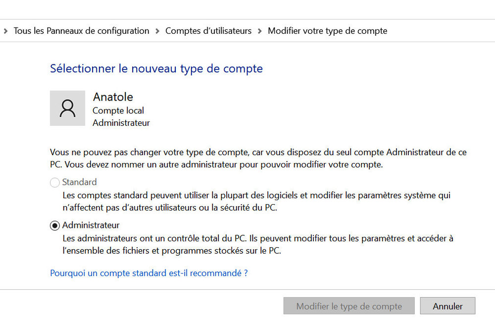

Le compte Anatole que tu a crée est-il un compte standard ou Administrateur
Sil est en standard cela peu expliquer le manque de droit .
Pour le passer en Administrateur >> https://www.begeek.fr/comment-changer-ladministrateur-sur-windows-10-359617
Après le changement redémarrer l'ordi !

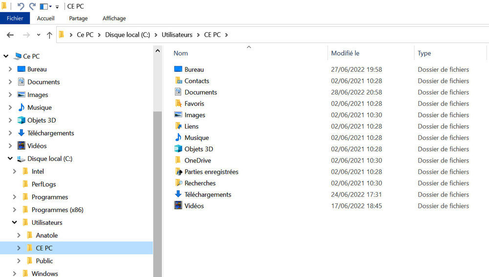

En attendant est ce que tu peu montrer le contenu de l'utilisateur Anatole , comme tu l'a fait pour le "compte"Ce PC ?

"Simplement en le supprimant dans le dossier utilisateurs" : oui mais comme il contient pour l'instant les dossiers Bibliothèque Windows, je n'ose pas !
Ce que je ne comprends pas, c'est que "CE PC" dans l'Explorateur figure bien comme "Users" mais il n'apparaît pas dans "Comptes et utilisateurs" ?

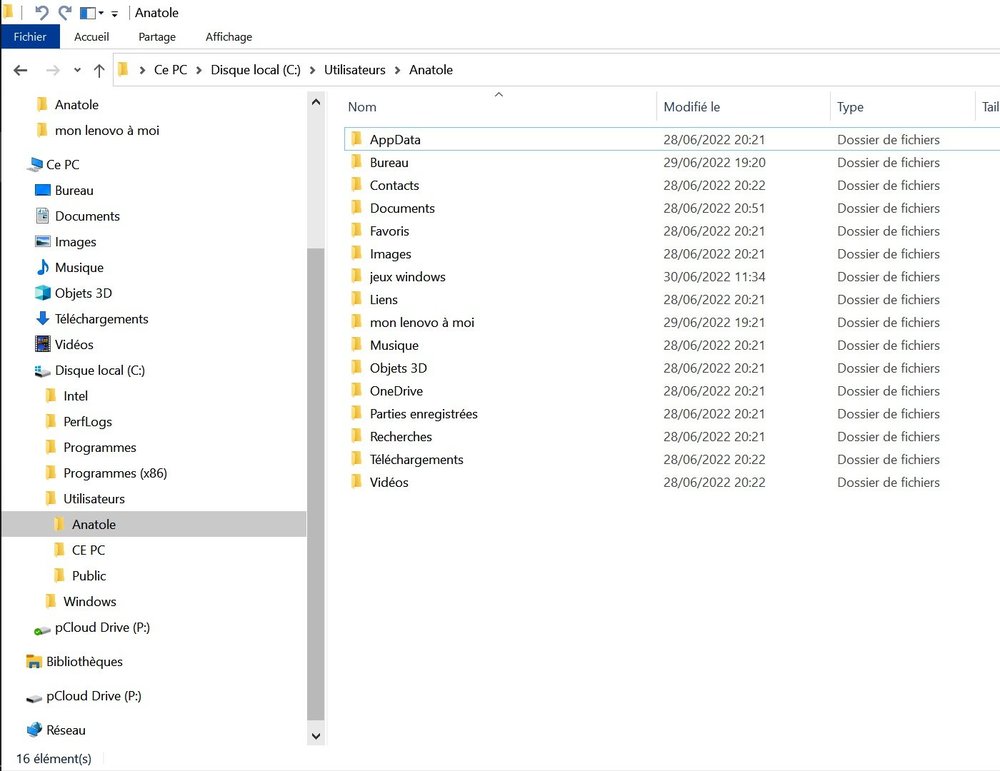

Voilà "Anatole" avec les dossiers Bibliothèque que j'ai tenté de copier ...

Bonsoir
Pour moi ce n'est pas un compte d'utilisateur , mais un dossier qui avait été crée dans le dossier utilisateur .
Le compte Anatole contient bien les dossiers nécessaires a l'exploitation du compte .
Maintenant il faut que tu puisse travailler sur ces dossier sans rencontrer de problème d'autorisation .
En cliquant droit sur le dossier Ce PC dans le répertoire Utilisateur , tu dois pouvoir le supprimer , il sera mis a la corbeille , et tu peu le restaurer depuis la corbeille , au cas ou .
