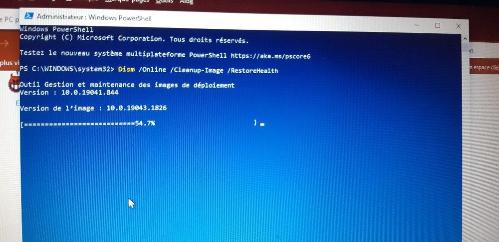

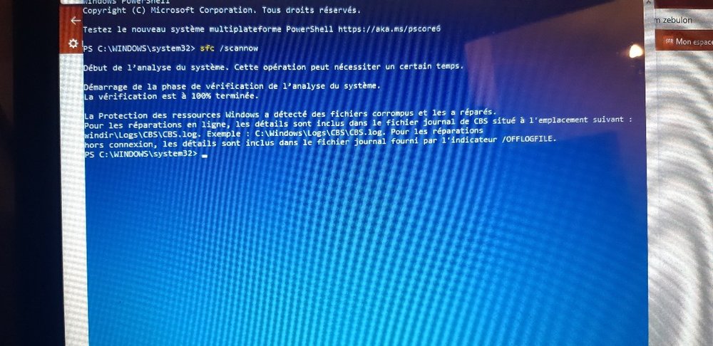

L’opération sfc /scannow a pris un temps de fou !
Et pour Dism /Online /Cleanup-Image /RestoreHealth encore pire !( je te passe les détails avant de pouvoir effectué la commande ) l’opération ne s'est jamais terminée !

Bien on avance un peu ,l'analyse sfc /scannow  à réparer des fichiers système corrompus.
L'analyse Dism et généralement plus longue et sur ta capture l'analyse 54% n'est pas terminé.
Quoi qu'il en soit avant de penser à jeter l'ordinateur on peut envisager une complète réinstallation.
