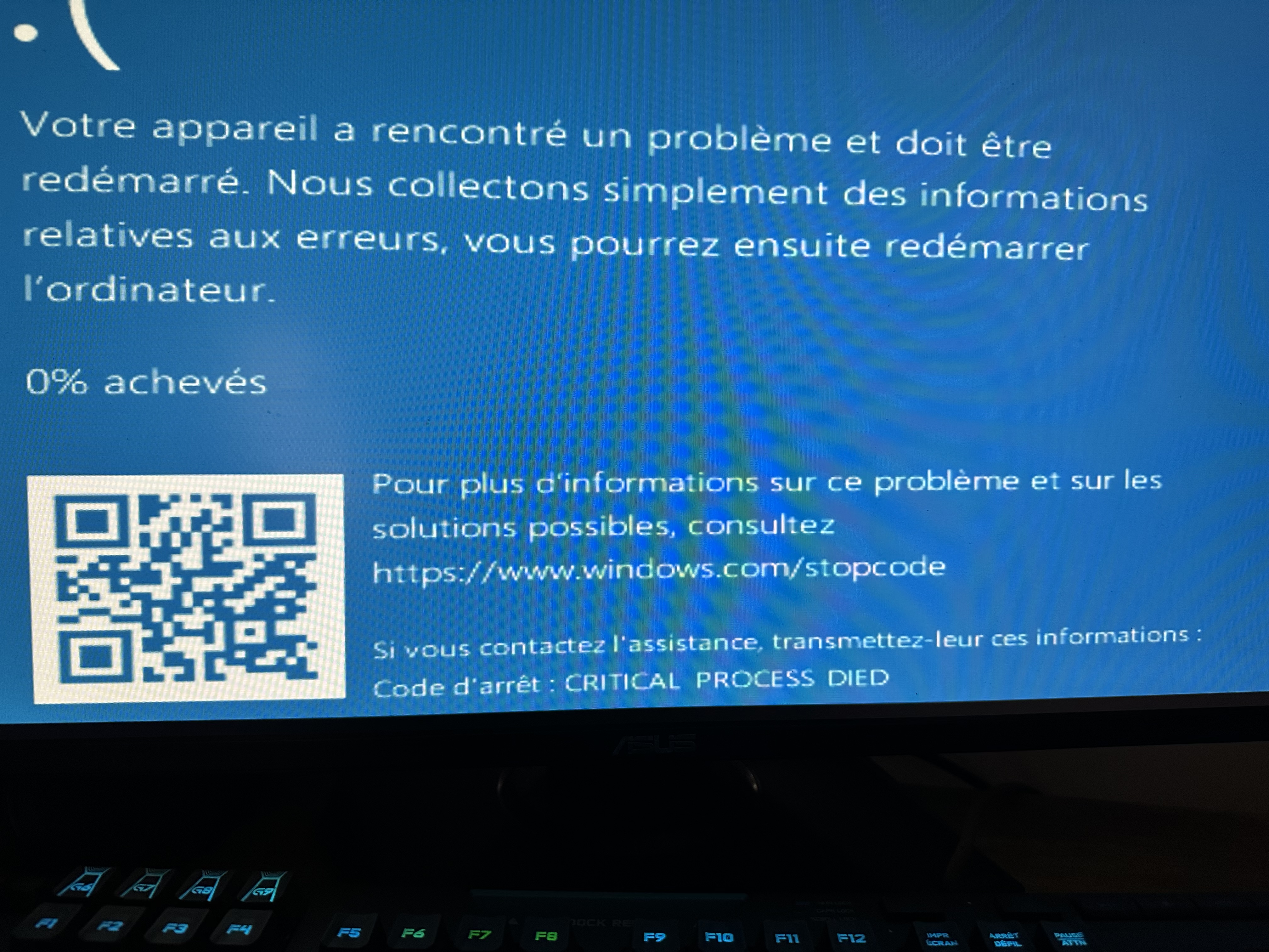

j ai lancer le jeu plantage au bout de 5mn
et là depuis 10 minutes écran et sur écran bleu avec ce message les pourcentages ne bougent MDxmFKrvw2p_AA5347D7-416C-4B8C-9401-DB76

Ce qui est positif, c'est que tu as réussi à créer un plantage => on va donc pouvoir l'analyser avec WhoCrashed.
Si l'écran bleu est toujours présent, et que le % n'a pas évolué, appuie sur la touche On/off pour éteindre ton PC.
Ensuite démarre ton PC, lance WhoCrashed et poste le rapport.

BSOD Critical Process Died peut avoir de nombreuses origines; dans ton cas, on peut en retenir 2 :
  1. Un pilote issu de DRM ou protection de jeux => il convient de désactiver la signature numérique des pilotes de Windows
  2. Défaillance du matériel => il convient de vérifier s'il existe une mise à jour du BIOS
Commençons par la 1ère hypothèse :
  • crée un point de restauration manuel
  • clique-droit sur Démarrer > clique sur Windows PowerShell (admin) > copie-colle bcdedit /set nointegritychecks on > valide par Entrée
  • ferme Windows PowerShell (admin) > redémarre ton PC pour que les modifications soient prises en compte
  • si tu obtiens le message « Une erreur s’est produite lors de la définition des données de l’élément. La valeur est protégée par la stratégie de démarrage sécurisé, et ne peut pas être modifiée ou supprimée », il faudra alors désactiver le démarrage sécurisé (Secure Boot) dans les paramètres de l'UEFI, afin de pouvoir désactiver la vérification de la signature des pilotes
  • lance à nouveau ton jeu, afin de vérifier le comportement de ton système

lancement du jeu arrivé sur écran de sélection  le PC a planté, écran bleu avec ce message (les pourcentages restent à zéro j'ai donc redémarré le PC manuellement)

1. OK, on peut donc éliminer la 1ère hypothèse et rétablir les paramétrages initiaux :
  • clique-droit sur Démarrer > clique sur Windows PowerShell (admin) > copie-colle bcdedit /set nointegritychecks off > valide par Entrée
2. On peut aussi éliminer la 2ème hypothèse le BIOS est bien à jour : version actuelle (F15)
=> On va continuer à creuser :
  • avec quel(s) jeu(x) précisément, les derniers plantages ont-ils eu lieu ?
  • les plantages ont-ils également lieu lorsque tu utilises d'autres programmes que les jeux ?
