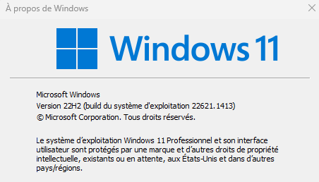

1. Màj de Windows 11 : visiblement, tout est à jour. Pour en être sûr, saisis winver dans la barre de recherche > valide par OK > poste une capture-écran de la fenêtre qui apparaît, en masquant les infos confidentielles (nom/mail)

1)capture d écran

1. Màj de Windows 11 : OK (j'ai masqué ton adresse mail => ne jamais publier ce type d'informations sur un fourum public !)
