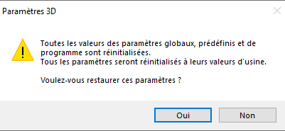

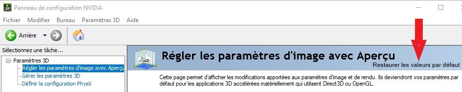

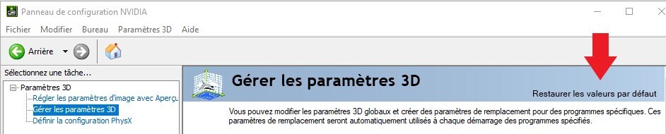

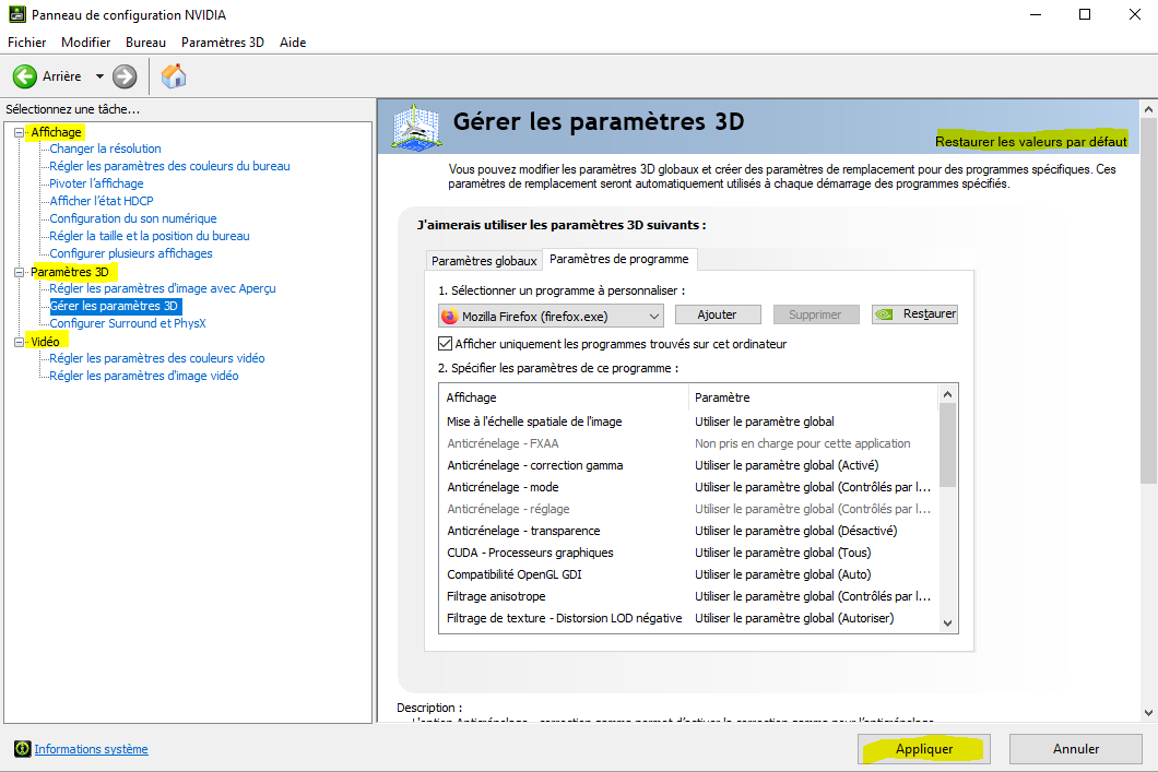

Refais la manip, stp :
  • Ouvre Nvidia control panel
  • Sous chacune des rubriques (Affichage, Paramètres 3D et Vidéo), sélectionne les lignes > sur la page de droite, clique en haut sur Restaurer les valeurs par défaut
  • Si la valeur a besoin d'être mise par défaut il y aura un message d'avertissement > clique sur Oui > en bas de page, clique sur Appliquer
  • Voici un exemple de capture :
