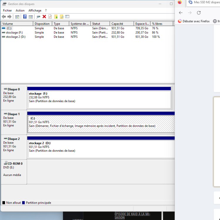

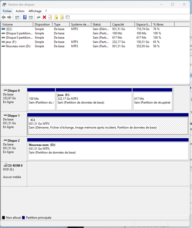

2. Poste une capture écran de ce qui apparaît dans la Gestion des disques
Il y a un sacré "méli-mélo" et je crois que l'on ne se comprend pas bien => il faut absolument installer sur un même lecteur :
  • l'OS (Windows 11, dans ton cas)
  • le jeu (mis à jour)
arrow210.gif  Voici ce qu'il faut faire :
  1. Disque 1 - lecteur C (931,51 Go) : installer Windows 11 + le jeu (mis ) jour) => ce sera ton lecteur système
  2. Disque 0 (232,87 Go) : le formater pour en faire un disque de stockage
  3. Disque 2 (931,51 Go) : le formater pour en faire un disque de stockage

Bonjour @dyno80,
1. À confirmer, stp :
  • Disque 1 / lecteur C : Windows 11 + jeu mis à jour
  • Disque 0 / lecteur F : stockage (il a été totalement formaté et il n'y a donc plus de traces du jeu)
  • Disque 2 / lecteur D : stockage (il a également été totalement formaté et il n'y a donc plus de traces du jeu)
2. Pour le plantage : vérifie dans le BIOS > onglet BOOT, que le Disque 1 soit bien en 1ère position dans l'ordre de démarrage
