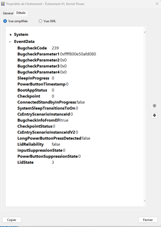

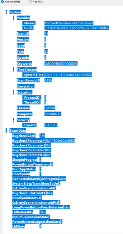

bonsoir
une partie 15 mn de jeu et plantage
propriétés de l événement 41,Kemel-Power
Nom du journal :System
Source :       Microsoft-Windows-Kernel-Power
Date :         18/04/2023 21:35:37
ID de l’événement :41
Catégorie de la tâche :(63)
Niveau :       Critique
Mots clés :    (70368744177664),(2)
Utilisateur :  Système
Ordinateur :   omar80740
Description :
Le système a redémarré sans s’arrêter correctement au préalable. Cette erreur peut survenir si le système ne répond plus, s’est bloqué ou n’est plus alimenté de façon inattendue.
XML de l’événement :
<Event xmlns="http://schemas.microsoft.com/win/2004/08/events/event">
  <System>
    <Provider Name="Microsoft-Windows-Kernel-Power" Guid="{331c3b3a-2005-44c2-ac5e-77220c37d6b4}" />
    <EventID>41</EventID>
    <Version>9</Version>
    <Level>1</Level>
    <Task>63</Task>
    <Opcode>0</Opcode>
    <Keywords>0x8000400000000002</Keywords>
    <TimeCreated SystemTime="2023-04-18T19:35:37.6084345Z" />
    <EventRecordID>8651</EventRecordID>
    <Correlation />
    <Execution ProcessID="4" ThreadID="8" />
    <Channel>System</Channel>
    <Computer>omar80740</Computer>
    <Security UserID="S-1-5-18" />
  </System>
  <EventData>
    <Data Name="BugcheckCode">239</Data>
    <Data Name="BugcheckParameter1">0xffff9c8d0d8d6140</Data>
    <Data Name="BugcheckParameter2">0x0</Data>
    <Data Name="BugcheckParameter3">0x0</Data>
    <Data Name="BugcheckParameter4">0x0</Data>
    <Data Name="SleepInProgress">0</Data>
    <Data Name="PowerButtonTimestamp">0</Data>
    <Data Name="BootAppStatus">0</Data>
    <Data Name="Checkpoint">16</Data>
    <Data Name="ConnectedStandbyInProgress">false</Data>
    <Data Name="SystemSleepTransitionsToOn">2</Data>
    <Data Name="CsEntryScenarioInstanceId">13</Data>
    <Data Name="BugcheckInfoFromEFI">true</Data>
    <Data Name="CheckpointStatus">0</Data>
    <Data Name="CsEntryScenarioInstanceIdV2">13</Data>
    <Data Name="LongPowerButtonPressDetected">false</Data>
    <Data Name="LidReliability">false</Data>
    <Data Name="InputSuppressionState">0</Data>
    <Data Name="PowerButtonSuppressionState">0</Data>
    <Data Name="LidState">3</Data>
  </EventData>
</Event>

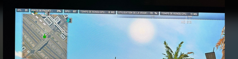

bonsoir a tous
bonsoir Tonton
il était question - pour le moment - de simplement désactiver l'accélération graphique matérielle  (Teste à nouveau ton jeu)
pour les paramètres graphiques ils sont comme a mes derniers plantages
je voulais voir si le jeu tourné et monté petit à petit les paramètre jusqu à atteindre mes résolutions optimales
Je  n'ai pas eu à le faire car le jeu re plante
bonne soirée
Lien vers le commentaire
Partager sur d’autres sites
