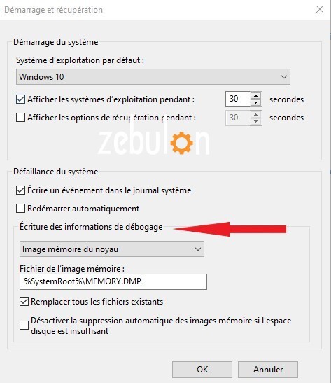

arrow210.gif  Pour vérifier la cause des BSOD (écran bleu) :
  • Rends-toi dans Panneau de configuration > Système > Paramètres système avancés > Démarrage et Récupération > Paramètres :
    1. Vérifie que Image mémoire du noyau soit sélectionnée, sinon il n'y aura pas de minidump (sous Windows 10, cette sélection s'effectue via le menu déroulant situé sous Écriture des informations de débogage)
    2. Redémarrer automatiquement doit être décoché, ce qui te permettra de lire les informations relatives aux BSOD

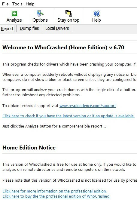

  • Télécharge WhoCrashed Free de Resplendence et enregistre-le sur le Bureau :
  • Pour l'installer, clique droit sur l'icône whocrashedSetup et choisis Exécuter en tant qu'administrateur
  • Coche la case Create a desktop icon
  • Pour le lancer, clique droit sur l'icône WhoCrashed et choisis Exécuter en tant qu'administrateur
  • Clique sur Analyze :
  • Lorsque le scan est terminé, le message suivant apparaît : Please scroll down the information window to read the report
  • Valide par OK
  • Clique sur l'onglet Report afin d'ouvrir le rapport généré suite au scan

Re, @dyno80,
Avais-tu bien effectué ceci, avant de lancer WhoCrashed ? :
Il y a 3 heures, Tonton a dit :
Modifié par Tonton
Ajout illustration
oui je l avais fait

Bonjour @dyno80,
=> On va faire différemment :
1. Sélectionne Vidage mémoire automatique au lieu de Image mémoire du noyau > décoche la case Redémarrer automatiquement > valide par OK
2. Pour le moment, ne lance pas WhoCrashed, car il faut qu'il y ait un nouveau plantage avec écran bleu (BSOD) pour qu'il puisse être pris en compte et analysé
3. Sollicite fortement ton PC, de manière à créer un nouveau plantage avec écran bleu
4.
Seulement à ce moment-là, lance WhoCrashed et poste un nouveau rapport
