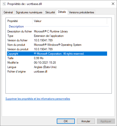

Bonjour pustelnik,
L'erreur signaler dans l'observateur d'événements de BlueStacks HD-Player
Elle concerne l'ancienne version 5.10.210.1003.
Et le module défaillant >> ucrtbase.dll, version 10.0.19041.789.
Après la nouvelle installation de bluestacks effectuer hier.
Il faudrait vérifier la version de la DLL  C:\WINDOWS\System32\ucrtbase.dll
Tu peux aussi lire ceci >> Comment résoudre les erreurs ucrtbase.dll
Hello tomtom95,
La version de ucrtbase.dll n'a pas été modifiée par l'installation de la version 5.10.220.1008.
Par contre, j'ai constaté que cette nouvelle version m'avait installée un google wallet que j'ai désinstallé pour le moment, ne sachant pas trop à quoi sert cette application, qui par ailleurs était démarrée avec Windows. Si je constate un autre dysfonctionnement je réinstallerais Bluestacks intégralement, bien que cette application m'inquiète car à aucun moment il n'est demandé d'accord pour l'installation d'autres produits. Jusqu'à présent le seul produit supplémentaire installé était Bluestacks X, que je désinstallais systématiquement, n'en ayant pas besoin.
Pour finir, ayant transmis mon fichier txt au support Bluestacks, j'attends sagement la réponse avant d'essayer de résoudre par moi-même l'éventuel problème de cette dll qui ne survient que suite à la mise à jour de Windows.
Voilà où j'en suis pour le moment avec l'installation de la KB5022906 toujours en attente.
NB : Suite à la lecture de l'article de Malekal, et par acquit de conscience, j'ai effectué un sfc /scannow qui n'a trouvé aucune violation d'intégrité. Dès lors, est-ce utile d'utiliser DISM ?
