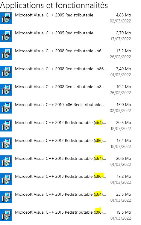

Pour les visual C++ Redistributable il semble qu'il en manque.
Après, c'est selon les applications et jeux que l'on installe.
Pour ton pack 2015/2019 redistributable il y a bien la version (86) et (64) ?
Pour éviter d'avoir des erreurs d'applications, c'est nécessaire d'avoir les deux.
Voici ce que j'ai en  visual C++ Redistributable. :grin:
Oui j'ai bien les deux versions, la réparation de la version x64 a nécessité le redémarrage du PC.
Bon je n'ai plus qu'à attendre la réponse du support Bluestacks, si nécessaire j'essaierais d'installer d'autres versions. J'en ai nettement moins que toi !
