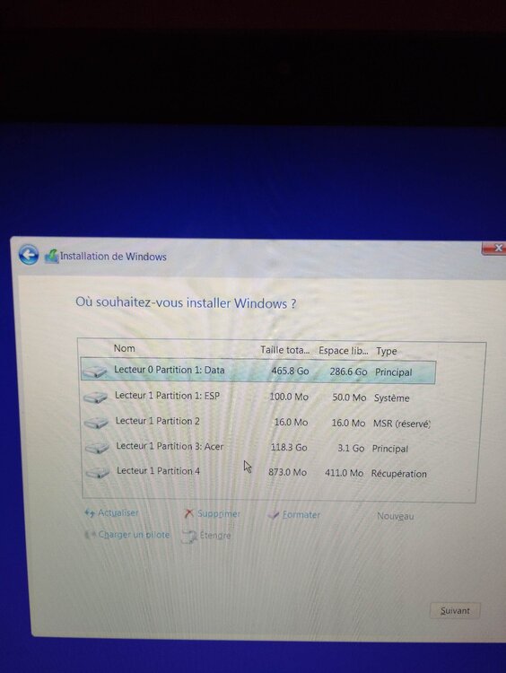

voilà :

arrow210.gif  Parfait, on continue :
1. Sélectionne la partition sur laquelle est installée Windows 10 : « Lecteur 1 Partition 3: ACER » dans ta capture > clique sur Suivant > patiente pendant l’installation de Windows 10
2. IMPORTANT :
  • l’installeur va installer une nouvelle version de Windows 10 sur la partition sélectionnée
  • il va aussi sauvegarder tous tes fichiers personnels dans un dossier nommé C:\Windows.old
  • tu pourras les récupérer après l’installation
  • n'oublie pas de les copier vers le nouveau répertoire utilisateur C:\Utilisateurs\NOM_UTILISATEUR\ car le dossier Windows.old est automatiquement supprimé 30 jours après l’installation de Windows 10 !
3. Une fois Windows 10 réinstallé, il te suffira de le configurer et tu auras à nouveau accès à ton Bureau
4. Resteront ensuite à installer les programmes tiers et les éventuels drivers

Alors il y a un problème comme tu peux le voir sur la photo que je t'envoie ... pb de place apparemment sur la partition ...

D après ce que j avais vu quand j' ai traîné ds les répertoires avec les commandes en ligne, les données personnelles sont sur "data" et non sur "acer".

OK.
  • Supprime les 4 partitions de Windows 10 (ESP, MSR, Acer et Récupération)
  • Tu obtiens un espace non alloué
  • Crée les partitions nécessaires au fonctionnement de Windows 10 en sélectionnant l’espace non alloué > Nouveau > Appliquer
  • Confirme la création des partitions supplémentaires
  • Vérifie que la nouvelle partition Principal est bien sélectionnée > clique sur Suivant pour démarrer l’installation de Windows 10
