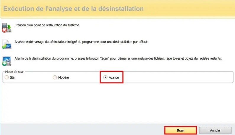

Lorsque tu avais supprimé WhatsApp à l'aide de RevoUninstaller, avais-tu bien utilisé le scan avancé ?

En utilisant Revo Uninstaller, je ne savais plus si j'avais coché la case "Supprimer automatiquement tous les éléments restants trouvés", j'ai réinstallé WhatsApp et je l'ai effacé avec la ligne précédemment décrite
Résultat négatif
J'abandonne de pouvoir détruire toute trace dans mon PC : je ne vais pas utiliser Regedit --> trop risqué
