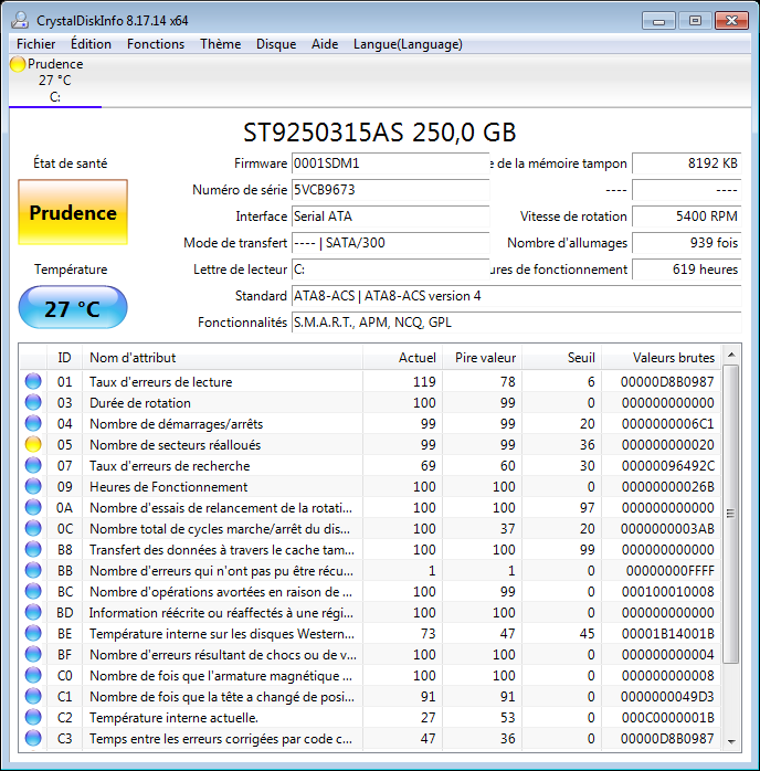

Voici le résultat de la scrutation via Diskinfo :

Ton pc n'est pas compatible Windows 11, donc 10, c'est mieux que rien, la question: faut il remplacer le disque dur ou le PC ?
le remplacement d'un disque dur nécessite une installation complète (pas obligatoire mais je le conseille), mais pour faire migrer le pc vers Windows 10, il faut faire une MAJ de 7 vers 10, est ce que le pc va le supporter, pas sur.
Il va falloir dépenser des sous (un peu pour un ssd, + pour un PC), du temps et de l’énergie et avoir un peu de compétence et l'envie de le faire.
Avant d'acheter quoique ce soit, regarde ou se trouve le disque dur et comment ça se remplace, le disque dur peut se trouver sur le coté ou en dessous juste en retirant une trappe, mais des fois faut démonter le clavier, ou la coque.

Si tu veux de la vigueur, c'est option 1 et 2, ton disque dur actuel va s'abimer de + en +, il va ralentir de + en + et risque de perte de donnée.
Mettre un antivirus comme avast, va l'achever 🙄.
Pour finir, en le réparant, tu vas améliorer des connaissances même si les performances seront bridé par la CPU des années 2009.

Commence par essayer de régler les problèmes de secteur réalloués du disque dur.
Pour essayer de rectifier les dysfonctionnements fais un CHKDSK.

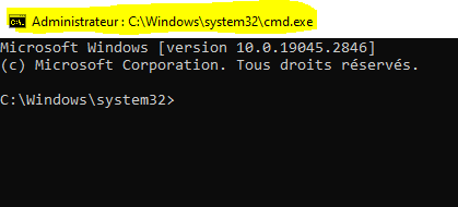

Bonjour ziec,
Si tu es sur une session en mode utilisateur limité toute action de modification sur le système, elle ne pourra pas se faire.
Le mieux serait de démarrer sur la session la personne administrateur.
Tu as bien lancé l'invité de commande en tant qu'administrateur ?
Essai cette procédure.
Clique droit dans la barre des tâches >> gestionnaire des tâches
Puis en haut de page clique sur Fichier >> Exécuter une nouvelle tâche.
Dans la fenêtre qui s'ouvre tape CMD et coche la case >>> créer cette tâche avec des priviléges d'administrateur.
Clique sur OK (un mot de passe administrateur sera peut-être nécessaire).
L'invité de commande s'ouvre tape chkdsk c /f /r et sur [Entrée]
Au message ta sur la lettre O pour OUI et redémarre le PC la vérification se fera au prochain démarrage.
