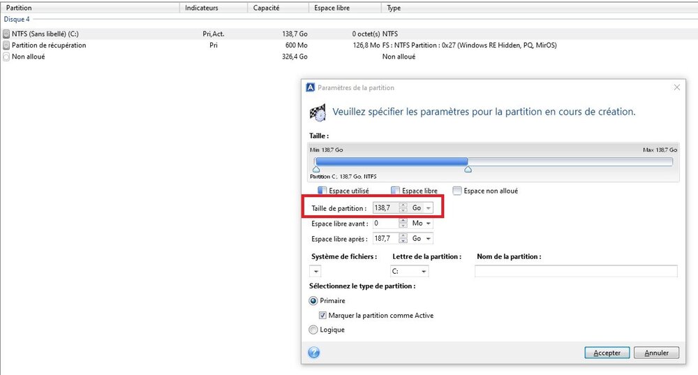

J'ai recommencé trois fois le clonage et à chaque fois il Acronis a disposé les partitions de façon identique (la partition de récup à  327 Go) ! Dans Acronis for curcial il y un mode manuel ou vraisemblablement on peut adapter les partitions, je vais donc essayer d'augmenter la taille de la partition système et réduire celle de récup...

Alors Acronis peut redimensionner la partition de récupération en revanche pour C ce n'est pas possible, je ne peux modifier la valeur, elle et figée - probablement parce que nous avons la partition de récupération juste derrière -

EDIT - Quoi que j'essaye, la taille de la partition C reste la même que celle d'origine...

Le logiciel propose en effet de créer un media bootable mais je suis pas trop à l'aise avec ça. L'avantage probable serait de faire le clonage hors windows (au cas où le problème vienne de là mais bon...) en revanche je vais toujours me retrouver confronté à cette partition C non redimensionnable (ce qui n'est pas tant un problème en soit car je pourrais étendre le volume ultérieurement ..... mais faut que windows parvienne à booter dessus!).
