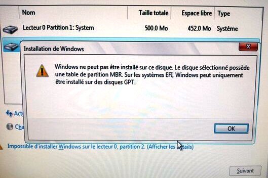

Malheureusement, il semble qu'il y ait toujours quelques soucis car lorsque je redémarre la machine, voici ce que j'obtiens :
OK, les réparations effectuées n'ont pas résolu le problème.
On va pouvoir lancer la conversion du disque de MBR en GPT sans perte de données, car l'info que je recherchais (à savoir si ton système était bien en UEFI et non en BIOS) était sous nos yeux... (merci à @tomtom95 pour son MP et ses yeux de Lynx :jap:) :

Zut et flûte, je n'arrive plus à accéder aux "Options avancées"... Peux-tu, s'il te plaît, me rappeler comment faire. J'essaie F2, F5, F8, F12, ESC, rien n'y fait, je retombe sur la page Windows Boot Manager ou sur celle d' "Asus UEFI Bios Utility EZ Mode". 😵‍💫
Non, je viens de le refaire, mais comme je te l'indiquais, voici ce que j'obtiens avec F8 (cf. photo ci-jointe) et quand je clique sur un des deux disques, j'aboutis à la page Windows Boot Manager avec l'information de plantage et quand je choisis "Accès au BIOS", j'arrive sur la page "Asus UEFI Bios Utility EZ Mode"... Ne faudrait-il pas que je reconnecte la clé USB pour accéder aux Options avancées, ou je divague ???
