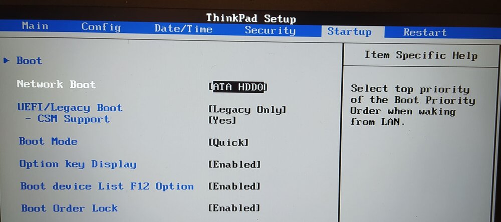

Après la mise à jour des pilotes avec Snappyboot driver, j'ai un écran bleu avec le message "inaccessible boot device". J'ai pu seulement accédé au "interrupt menu start up" et "Bios setup utility " où j'ai juste désactivé l'identification par "fingerprint"....?
Comment identifer le problème à résoudre ?
