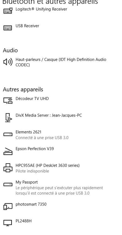

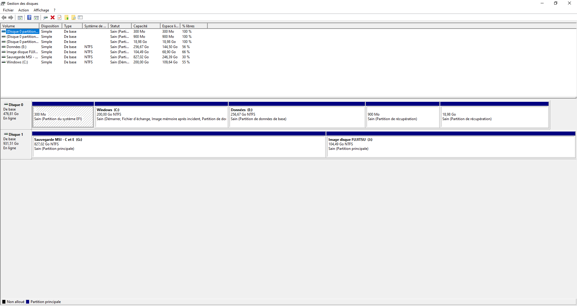

Bonjour Tonton,
1. Avec difficultés les 2 fichiers résultant de la Gestion des Disques
2. Chkdsk : pour pouvoir lancer chkdsk j'ai dû insérer le DD après avoir cliqué r Windows PowerShell (admin) sinon je ne pouvais pas le lance !
Comme ça n'avance pas voici l'image de ce qui se passe 3ème fichier

Re bonjour @peyroutet47,
1. La capture d'écran de la Gestion des disques ressemble à ceci :
Pour accéder à la Gestion des disques : clique-droit sur Démarrer > clique sur Gestion des disques
