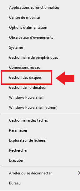

La capture-écran que tu as postée n'est pas celle de la gestion des disques; voici à quoi elle ressemble :
Je te redonne la procédure à suivre :
  • Clique-droit sur Démarrer :
  • Clique sur Gestion des disques :
  • Poste une copie-écran de ce qui apparaît dans la Gestion des Disques, stp
