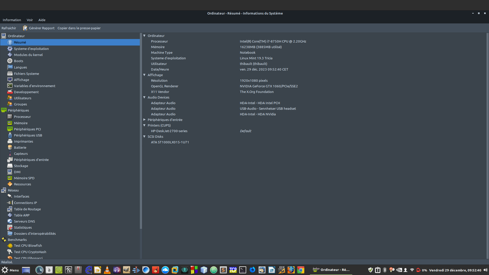

Mon pc c'est le Asus Republic of gamer Zephyrus M GM501GM
J'ai récupéré aussi ses caractéristique via l'outil hardinfo cf capture d'écran.
Ce pc je l'ai depuis longtemps, je n'ai rien modifié dessus, toute mon installation, pc, livebox sont toujours les mêmes.
J'ai testé le navigateur google chrome et fais une recherche en tapant zebulon, je ne suis pas aller sur le site, je m'en suis tenu a cette unique recherche. Le pc se met a souffler aussi.
J'utilisais avant ma tour qui tourne sous windows, je me suis remis sur mon portable qui lui est sous linux car je veux me remettre a programmer un peu.
Depuis que je ré utilise ce portable (environ 2mois), j'ai constaté qu'il souffle, de là à pouvoir affirmer que s'était le cas avant, je pourrais pas dire. Car je l'ai rangé dans un carton où il est resté plusieurs mois. Est ce que cela l'a abimé d'une façon ou d'une autre je ne pourrais pas dire.
j'ai aussi exporté le rapport de hardinfo qui est un peu long, mais il ya notamment une partie reseau qui peux éventuellement être utile. Le rapport est disponible ici :

On va atteindre ma zone d'incompétence, à présent :(
Dans le rapport hardinfo, il y a peut-être la partie Sensors qui montre des températures un poil élevées, mais c'est pas forcément choquant puisque c'est un portable et qu'il a un (relativement) gros CPU et une GTX.
Si ça se démonte facilement, tente de l'ouvrir pour le dépoussiérer ?
Regarde peut-être aussi dans les paramètres des navigateurs pour voir si l'accélération matérielle est activée ? et voir si en la désactivant , ça change qqchose ? Avec un GPU de ce type, j'imagine que lorsqu'il est sollicité, ça active le ventilateur pour le garder au frais....
Modifié par JWhy
