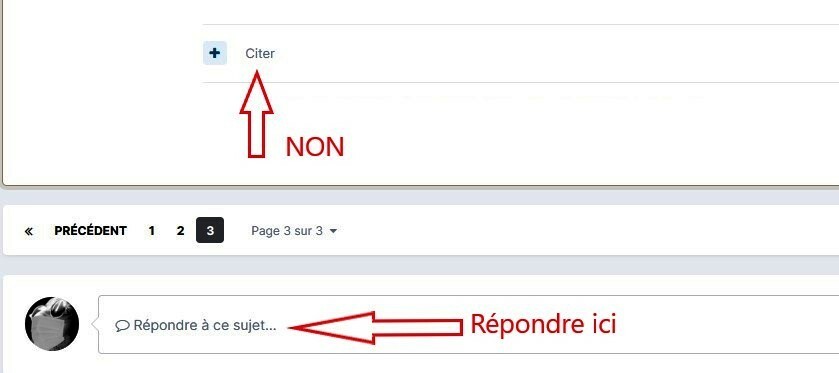

Bonjour @gderacc
Dans ta réponse, il est inutile de rappeler en citation le message précédent, puisque le lecteur l'aura naturellement sous les yeux.
Au lieu d'utiliser le bouton Citer, clique dans la zone de saisie Répondre à ce sujet :
