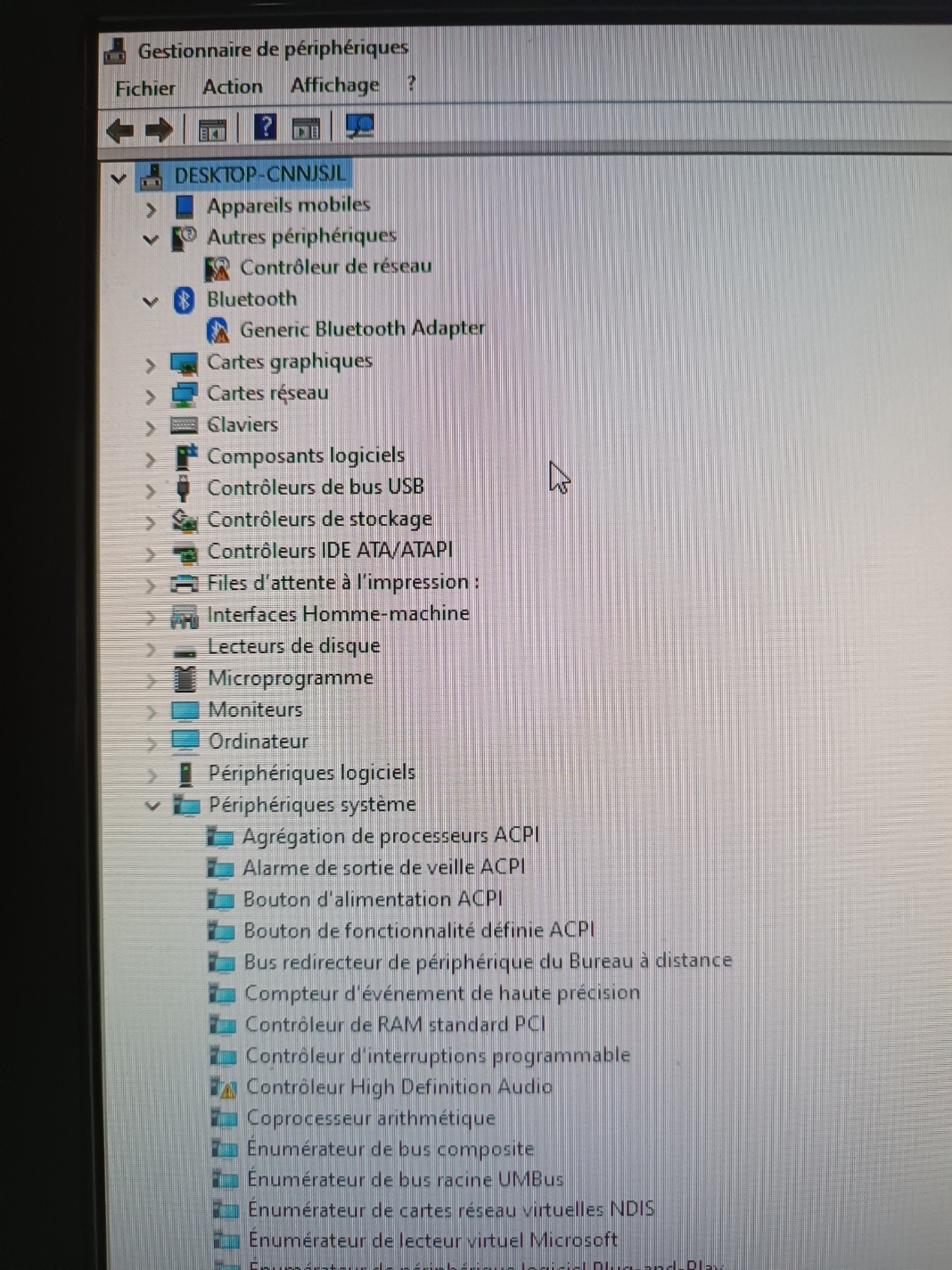

  • ouvre le gestionnaire de périphériques : vérifie la présence éventuelle de ? ou de !

L'ecran bleu, toujours le meme message ( BSOD) - System Service Exception)
J'ai eu aussi WHEA UMCORRECTABLE ERROR mais celui là vient certainement du fait que ma tour ne s'éteint plus quand j'arrête mon PC
Le filston pense qu'il faut changer la carte mere et le processeur ???
1. Contrôleur de réseau : fais un clic-droit > mettre à jour le pilote
2. Generic Bluetooth Adapter : fais un clic-droit > mettre à jour le pilote

Je reviens à ceci :
Il y a 16 heures, Tonton a dit :
Parfait : tu peux installer l'ensemble des pilotes proposés.
Installe-les l'un après l'autre, en redémarrant le PC après l'installation de chacun de ces pilotes.
Sers-toi de ce tuto.
=> avais-tu bien installé l'ensemble des pilotes proposés ?
