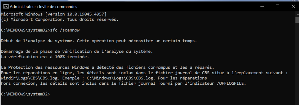

3. sfc /scannow
  • Clique droit sur Démarrer, puis sur  Windows PowerShell (admin)
  • Copie-colle la commande suivante : sfc /scannow, valide avec la touche Entrée et patiente jusqu'à l'étape suivante
arrow210.gif  Dans ta prochaine réponse, poste une copie-écran du message qui apparaîtra à l'issue de cette vérification
  • Ferme l'invite de commande en tapant Exit et valide avec Entrée

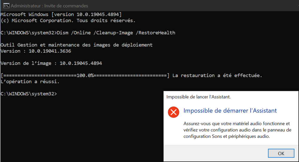

J'ai restauré les paramètres, puis refait mon activivation "toutes les touches", sans résultat, si ce n'est que j'ai perdu la fonction de copie d'écran très pratique Wind/Maj/S 😒
J'en suis à la seconde manip' Dism : image.thumb.png.8b69aadc637002115fffea20644acbce.png
Le panneau à droite est la réponse du Pc à W/maj/S qui avant me donnait la copie d'écran, sans devoir passer par l'outil W
Je passe à CHKDSK 😄 /F /R
  Le 25/09/2024 à 10:21, Echeketmat a dit :
Développer
Une fois le CHKDSK finalisé, réessaie; si cela ne fonctionne pas, voici comment corriger le problème de la capture d'écran (ne pas télécharger les pseudo-outils proposés).
Complément : Windows 10 vient d'être mis à jour => ouvre Windows Update > clique sur Rechercher les mises à jour > installe l'ensemble des mises à jour proposées, y compris les mises à jour facultatives > redémarre ton PC
