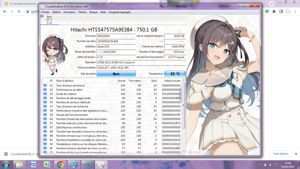

il y a 11 minutes, Echeketmat a dit :
Ca serait ça ?
Oui, c'est ça, mais on n'est pas obligé de prendre cette interface, je préfère celle-ci.
il y a 47 minutes, Echeketmat a dit :
Ca serait ça ?
Non, c'est la version affiché en dessous, mais si c'est le disque dur de ton pc lent qui a été analysé, alors c'est bon
Tu peux remplacer le disque dur mécanique par un SDD qui va booster le PC et installer Windows 10 avec son antivirus intégré.
Cependant, ça devrait le faire pour la bureautique si le pc possède 4Go de RAM au minimum.
Linux, c'est gratuit mais des fois c'est prise de tête pour rajouter du matériel, pilotes mais c'est à essayer.
Modifié par nofic
Oui, c'est le DD de ce Pc qui a été analysé.
Voilà ce qu'on a :
