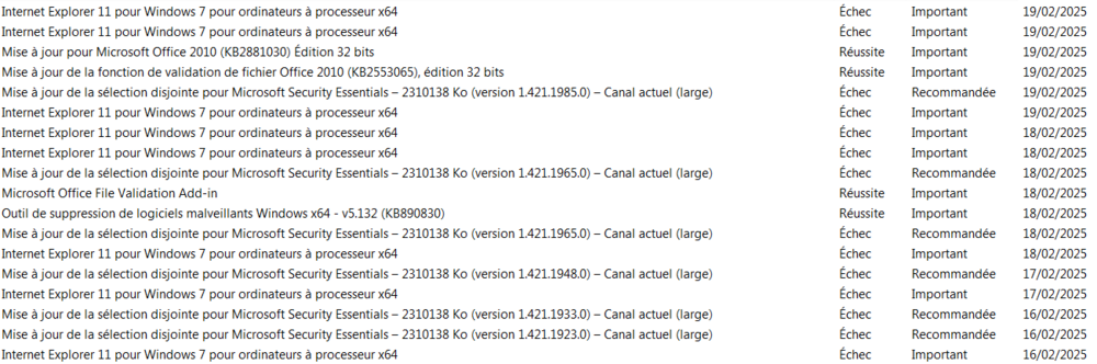

Windows fait des MAJ chaque jour, j'espère que ça n’alourdit pas le système inutilement...
Bonsoir
Citation
Ha bon quel type de mise a jour ? peu être que ton windows 7 , était très en retard a ce niveau , puisque depuis la fin du support de windows 7 il n'y en a plus .

Pour les Maj, le PC n'avait pas tourné depuis sept.2021, donc...
