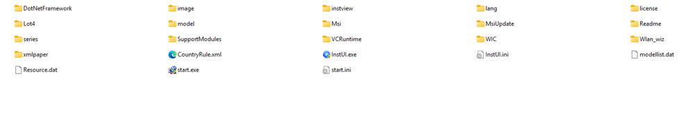

Oui oui. Donc je peux imprimer mais ce fameux programme qui me sert pour scanner en jpg ou en pdf est toujours absent.
Je reviens un peu avant toi car je vois que ce dossier s'est installé sur mon bureau et c'est lorsque j'ai installé le programme de l'imprimante que celui ci s'est posé là.
C'est peut être ça "le chemin d'accès non conforme"  Qu'en penses tu?
Je te mets aussi le dossier ouvert avec tous dossiers
